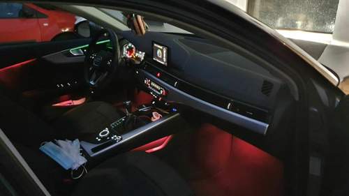

@Hako755 schrieb am 27. Februar 2021 um 19:31:23 Uhr:
Anbei noch ein paar fotos und 1x Video zu den China leisten 🙂

möchte auch so haben aber ich habe zwei linke Hände dafür
meiner sieht echt bescheiden aus deiner gefehlt mir besser
