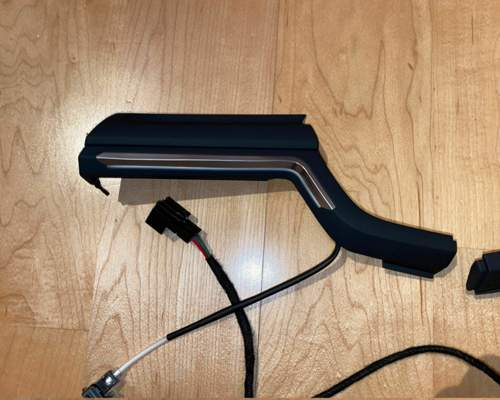

Heute Habe auch ich die Dashboard leisten bekommen.
Verarbeitung ist echt Topp. steht dem Original von Audi in nichts nach.
Morgen kommt dann der Einbau.
Bin echt gespannt,aber seht selbst.
Leiste links vom Lenkrad
Leiste Rechts
Rückseite
