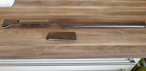

Hi. Es ist zwar China Neon Streifen, aber kein scheiss aussehnde Led zum abschneiden. Es ist Zum einstecken. Mit festem Profil. Farbe könn iht selber wählen. Weiss passt aber am besten. Für Türen kauft ihr 1m Stücke, Armaturenbrett 2m!
http://www.ebay.de/itm/201370098974?...
Es ist ganz easy, ihr müsst Neon streifen nur einstecken. Und ein mal 3,5 mm Borung machen, wo das Kabel in Türverkleidung veschwindet.
Anschliessen Türen: sihe Bild1. Es muss KEIN Türverkleidung abgebaut werden um Strom abzugreifen!!! Erst Deckel an der Tür entfernen, da läuft direkt ( vielleicht mit Finger fummeln, suchen) Kabelstrang mit 4 Adern ( alle Farben kann nicht mehr errinern, es ist aber nur eins der frei rum hängt) Ihr btaucht "Lila"- Spannung und "Braun"-Minus. Fertig
Anschliessen Armaturenbrett: Links anfangen. Auch erst Streifen einstecken. Bohrung direkt über Lüftungsdüse versehen. Kabel durch und da ist schon direkt beleuchtung füt Lüftströmmungsrad.
Das ist eigenlich alles. Alles in warme Garage zu machen. Lässt sich Streifen einfacher biegen.
Alles zuschaltbar mit Standlicht, in Stellung "Auto". Also so wie armaturenbeleuchtung. Dimmen hab nicht probiert erst gestern spät abend fertig geworden. Sollte aber auch gehen. Wenn heute dunkel ist, melde mich.

aber was rüstest du da nach? wenn du einen gte hast, dann kann man ja die einfarbige für vorne nachrüsten in blau.
aber für den normalen passat mit der ambientebeleuchtung hat er weiße beleuchtung an dern tür.
für vorne gibt es die erst bei der plus variante, dort dann aber in allen farben.
Die Leisten von Ambiente Plus, mit den weißen LED, die Standard bei mir auch in den Türen sind. Blau will ich nicht, hab auch keinen GTE.
Kosten ungefähr?
Er hat ja geschrieben, dass die Leisten neu bei VW wohl um die 260,- € kosten. Gebraucht gibts die günstiger. Ich hab für meine über einen Autoteilehändler 100,- bezahlt. Für die 2 weißen LED, die passenden Stecker und Pins bei VW 47,- €.
aaaah also sind die leisten unabhängig von den LED. cool cool
werde ich mir mal so im hinterkopf speichern. ambiente plus leisten aber dafür weiße led. feine kiste 😉

Wenn einer noch zum Umbauen Holzdekor sucht für das Amaturenbrett in Olivesche, ich habe noch welche zu verkaufen. Man kann die Lichtleiter mit Chromleiste auch umbauen auf andere Dekorleisten.

Es gibt auch Lichtleiter in verschiedenen Stärken (z.B. bei eBay https://www.ebay.de/.../152834075717 ) die dem Original nahe kommen. Wäre auch noch eine günstige Alternative und man muss nicht diese Hochspannungsdinger verbauen.
Die finde ich auch viel besser. Sind nur leider schwieriger zu befestigen. Die sind ja komplett rund und haben nicht so eine Fahne an der Seite.
