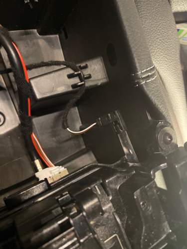

Nabend zusammen, ich bin gerade dabei, die Beleuchtung in der Mittelkonsole einzubauen und stelle fest, dass an dem Kabelstrang fünf LEDs hängen. Wofür ist die fünfte LED in der Mittelkonsole gedacht weiß das jemand?
Cupholder.
MfG Johannes
Hat wer ein Foto wie es im w205 mopf Serie aussieht?
Ahhh es muss wohl für die Box unter der Armlehne sein. Weil cupholder passt nicht
Cupholder, da passt es nicht rauf
Das die Box unter der Armlehne sollte wohl dahin.

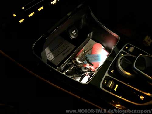

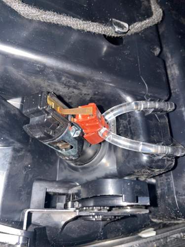

@frisbee2002 schrieb am 4. Oktober 2023 um 21:38:06 Uhr:
Das ist kein cupholder, sondern "Zigaretten einzünder#
@frisbee2002 schrieb am 4. Oktober 2023 um 21:42:09 Uhr:
Der Box unter der Armlehne wird von Innenraum Beleuchtung bedient, und leuchtet nur weiß.
MfG Johannes
Danke an benzsport für Veröffentlichung vom Bilder.
