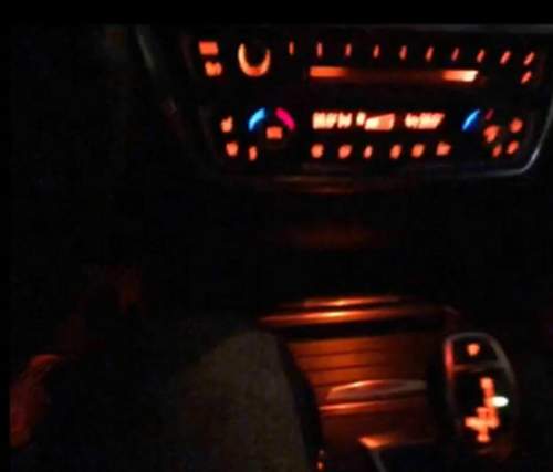

Ich habe mir einfach mit den passenden Steckern und Pins aus dem ETK ein Y-Kabel gebastelt. (siehe Foto) Ambientebeleuchtung für die Ablage war bei mir ja schon vorhanden.
Sprich den Stecker vom Auto habe ich verlängert und aufgeteilt, sodass ein Stecker zu der Beleuchtung der Ablage und der andere zu der Blende geht.
Es wäre auch möglich, die Leitungen mit Stromräubern o.ä. einfach nur anzuzapfen, aber ich wollte die Kabel vom Auto nicht beschädigen, daher die etwas aufwändigere Methode. Die Pins kommen übrigens schon fertig gecrimpt mit 10-15cm Kabel. Ich musste sie nur etwas kürzen und dann verlöten.

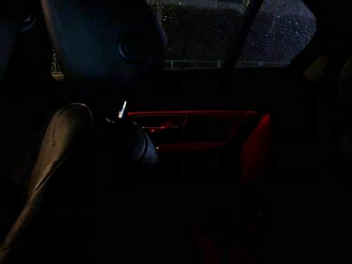

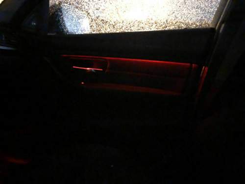

Es kommt aufs Baujahr drauf an! In diesem Falle welche LED Modul verbaut wurde.
Ich habe heute beim Freundlichen das neue LED Modul welches seit 07/14 verbaut wird abgeholt und gleich eingebaut.
Bilder sind mit bei zum vergleichen. Im übrigen Codierung ist schon lang drin. Zwar für mich von Anfang an sinnlos da ich es gern hell mag und sowieso Instrumentenbeleuchtung und Ambienten auf MAX stehen hatte.
Bild 1 neu
Bild 2 alt
Bild 3 neu
Bild 4 alt
Bild 5 neu vom Fahrersitz aus gesehen auf die Beifahrertüre
Bild 6 alt vom Beifahrersitz zum Fahrersitz
Bild 7 alt Türgriff Fahrerseite
Bild 8 neu Türgriff Beifahrerseite
Bild 9 altes LED Modul
Bild 10 altes LED Modul
Bilder sind nicht so der Hammer aber der Unterschied ist deutlich erkennbar denke ich.
