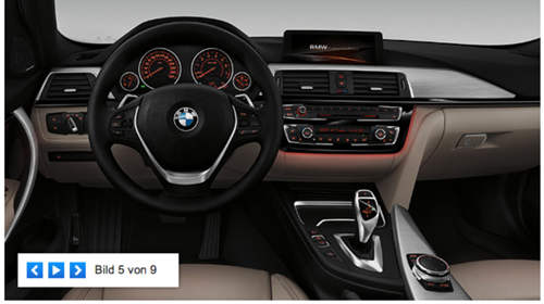

ich habe mir meinen neuen F31 bestellt und fahre derzeit noch den Vorfacelift.
Bei BMW steht nun in der Beschreibung, dass die Ambientebeleuchtung auch ein Lichtband im oberen Bereich der Mittelkonsole hat.
Ich finde davon kein Foto. Kann mir da zufällig jemand mal eins schicken?
Danke

Wo hast du das denn gelesen? Finde da nichts mit einem Lichtband.
Da ist sicher die neue Klimablende gemeint, welche mittels 2er LED und Lichtleiter um die Klimablende herum das Ambilight erweitert bzw. die einzelne LED über der Ablage/ Aschenbecher ersetzt.
Bildschirmfoto-2015-08-27-um-22-36-55

Danke für das Foto.
Hab nirgends eins gefunden. Das sieht ja aus als wäre es von der BMW Page. Irgendwie alles nicht so leicht zu finden.
