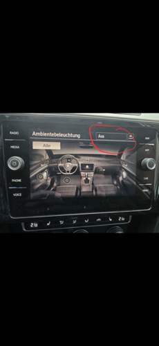

da es mich sehr gestört hat nur Ambientebeleuchtung 1 zu haben, hab ich etwas gebastelt.
Vorweg ich war erst am überlegen komplett auf Ambientebeleuchtung 2 umzubauen, aber drei Dinge haben mich davon abgebracht.
1. die Arbeit, da alle Türen inklusive Türverkleidungen neue Kabelbäume brauchen.
2. Da ich es sowieso nur auf blau lassen würde hätte es wenig sinn gemacht.
3. Beim Verkauf des Autos hab ich keine Lust auf Probleme, ein Soll-Istwertvergleich und nichts mehr geht.

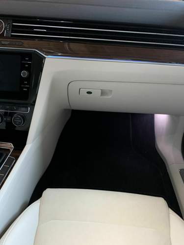

Deswegen hab ich micht entschlossen die normalen einfarbigen LED‘s in die Armaturenbrettleisten zu bauen und mit einem Adapter an die Fußraumbeleuchtung zu gehen. Hat den Vorteil das die Leisten gedimmt werden können und alles schnell rückgängig gemacht werden kann.

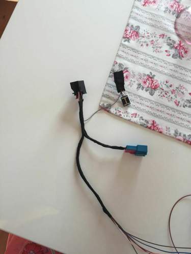

Kabelbaum.
Die O,5mm2 Kabel auf ca. 5 cm Länge zuschneiden.
Die 0,35mm2 erst verlegen und dann kürzen.
Gehäuse 3B0 972 712 mit Pins N 103 361 05 bestücken in die Pin auf Platz 1 kommt das 0,5mm2 braun und 0,35mm2 braun Kabel - und auf Platz 2 0,5mm2 rot/grau und 0,35mm2 blau Kabel +
Stecker 1J0 971 972 mit Pins N 103 357 06 betücken in den Pin Platz 1 kommt das 0,5mm2 braune Kabel - und Platz 2 0.5mm2 rot/grau Kabel.
Das ganze gut mit Gewebeband umwickeln damit keine störenden Geräusche entstehen.
Die werden einfach zwischen Fußraumbeleuchtung und Stecke angeschlossen.(aber erst zum Schluss)
Bild 2-4
Kabel verlegen.
Ich hab beide untern Verkleidungen L+R (wo die Fußraumbeleuchtung sitzt) und beide Seitenverkleidungen entfernt.
Auf der rechten Seite, Handschuhfach oben lösen, 3 schrauben sind sichtbar 1 versteckt unter der Main Unit (hab die Kabel von der MainUnit dran gelassen)
Auf der linken Seite, Ablagefach ausgehangen .
Die alten Leisten müssen natürlich raus und die Navi Blende (alles nur geclipst) evt. Tachorahmen.

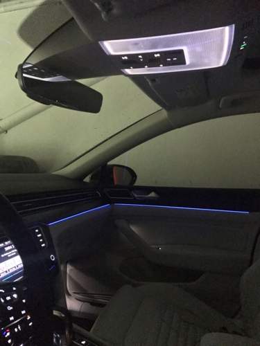

Unter den Leisten sind Ausschnitte für die LEDs wo das neue Kabel raus kommen muss.
Kabel ordentlich verlegen und mit Kabelbinder fixieren.
Dann auf Länge zuschneiden.
LED Stecker 3B0 973 115 A mit Pins N 907 647 01 bestücken auf Platz 1 kommt 0,35mm2 blaue Kabel +
und Platz 2 0,35mm2 braune Kabel -
Es ist etwas fummelig die LEDs in die Löscher zu bekommen beim einclipsen der Leiste.
Bild 9
Alles zusammenbauen und fertig.

Ich hab mir für die DWA ein Zwischenstück gebaut.

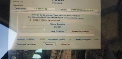

Codierung bin ich was weiter, da ich aber das alte Vcds hab kann ich ein Kanal noch nicht anpassen aber es geht soweit, ich kann nur noch nicht die Deckenlampe einzeln Dimmen.
Weiter Infos folgen.

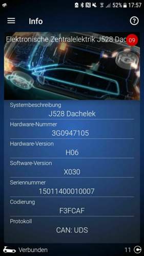

Was für eine Codierung hat deine Leuchte, also das Subsystem an sich?
@Golfi30 schrieb am 23. September 2018 um 10:11:10 Uhr:
Wenn man es gebraucht kauft, sind ja aus den 2014 Modellen
Richtig, ich hab auch eine gebrauchte gekauft, allerdings nur weil ich da noch nicht wusste ob es überhaupt funktioniert.
Jetzt wo ich weiß das es geht werde ich eine neue kaufen.
Falls jemand Interesse an einer gebrauchten in Schwarz hat, kann er sich gerne melden.
Codiert hab ich.
Byte 16 Bit 5
IDE09732-ENG125648-Interior light: light configuration-Dachbeleuchtung,installed
IDE09732-ENG126834-Interior light: light configuration-LIN-Dachkonsole lokal aktivierbar, active
Denn muss ich wahrscheinlich noch ändern
IDE11477-ENG128659-Innenbeleuchtung Parameter-p_ambientelicht_verbauinformation_HMI,01 ,256
binären 00000101 also auf Hex 05 ändern.
