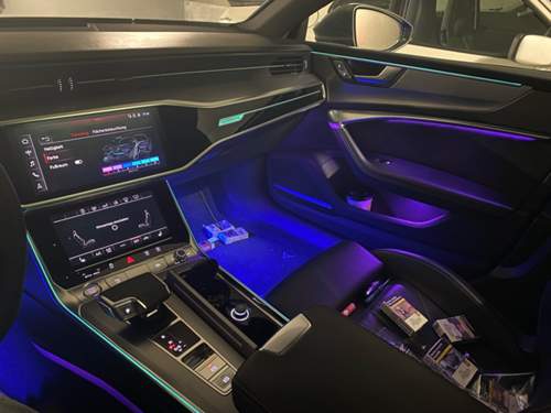

Hallo, hat jemand die normale Ambientebeleuchtung also das Ambiente Lichtpaket ? Und kann mir eventuell jemand Bilder senden ? Ich finde dazu leider nichts im Internet. Meisten sehe ich nur Bilder und Videos für die mehrfarbige Ambientebeleuchtung.
Danke euch im voraus.

@Cemeron schrieb am 28. August 2022 um 17:01:04 Uhr:
Hatte kein Ambientelicht verbaut und mir deshalb das Nachrüstpaket gekauft. Dies ist das einfarbige weiß leuchtende Lichtpaket welches die Türtafel beleuchtet.
Beim Einbau konnte ich den leeren Lichtleiter erkennen (weißer Anschluss, siehe Bilder) welcher bereits in der Tür verbaut war, jedoch ohne angeschlossene LED kein Licht abgeben kann. Dieser ist für die Darstellung der unterschiedlichen Farben im mehrfarbigen Lichtpaket verantwortlich. Der rote Anschluss mit angestecktem Kabel ist für den roten Leuchtstreifen verantwortlich, der wie von anderen bereits festgestellt kurzzeitig aufleuchtet aber nicht dauerhaft.
Deshalb lässt sich nun auch eine weitere Frage beantworten: Es handelt sich dabei nicht um den selben Stecker, der für die mehrfarbige Beleuchtung zuständig ist und dieser kann nur rot leuchten und keine anderen Farben darstellen.
Mein versuch die rote-LED dauerhaft mit Strom zu versorgen über das umstecken von Kabeln im Türsteuergerät, führte zur Fehlermeldung dass dieses defekt sei. Nach Rückgängig machen war wieder alles ok. Eine Anleitung zur umcodierung konnte ich bisher nirgends finden und hängt vermutlich noch mit einem weiteren Steuergerät zusammen (Ausstiegswarnung --> Hecksensoren).
Die eigentliche Ambientebeleuchtung wird dann an einer dritten Stelle angebracht (schwarzer Anschluss mit eingstecktem Kabel). Damit diese leuchtet muss noch eine Codierung vorgenommen werden. Deshalb hier eine gute Nachricht für alle die keines der Lichtpakete haben: Die weißen LED im Fußraum sind bei jedem Fahrzeug verbaut und lassen sich per codierung dauerhaft aktivieren.

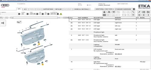

Da der Vorbesitzer bei meinem neuen auf das Ambiente Lichtpaket komplett verzichtet hat, möchte ich das jetzt selber nachrüsten.
Ich kaufe mir alle Teile selber und baue alles zusammen, da ich ehrlich gesagt nicht gewillt bin für die fertigen Sets fast das doppelte zu bezahlen.
Ich habe mir alles zusammen gesucht was man für das kleine Set braucht QQ1.
(unten die Teilenummer falls jemand auch nachrüsten möchte)
Jedoch weiß ich nicht ob der ausgewählte Stecker der richtige ist.
Wenn jemand genaueres weiß bitte um Korrektur.
Vorne:
- Lichtleiste 4K0 947 205 und 4K0 947 206 (links und rechts)
- LED Modul 4K0 947 356B (2x)
- Stecker 8W0 971 832 (2x) ?
Hinten:
- Lichtleiste 4K0 947 207 und 4K0 947 208 (links und rechts)
Armaturenbrett:
- Lichtleiter links 4K1 947 197 (LED Modul fix dabei)
- Lichtleiter mitte 4K1 947 251 (LED Modul fix dabei)
- Lichtleiter rechts 4K1 947 198 (LED Modul fix dabei)
- Stecker 8W0 971 832 (3x) ?
Umfeldbeleuchtung:
- LED Modul vorne: 4M8 947 133 (2x)
- LED Modul hinten 4M8 947 134 (2x)
- Stecker 4H0 973 702A (4x)
Ich weiß nur nicht ob der Stecker (2Polig) der richtige für die Led Leisten ist und wo was genau angesteckt wird.
