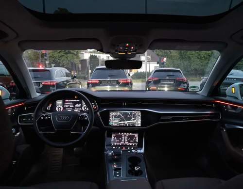

kann mir einer sagen welches Ambiente paket hier Verbaut ist. Ist es mehrfarbig und auch in der Mittelkonsole?
Viele Grüße
29169432-9a41-4e46-a7e8-2be54e959704
Schaut nach dem normalen Lichtpaket aus. Die Linien in den Türen leuchten nur wegen der Ausstiegswarnung rot (siehe ebenfalls leuchtende Side Assist).
Schließe mich ChripZ an und tippe hier auf "einfaches" Ambiente (ohne "Plus"😉. Das Photo ist IMHO irreleitend angefertigt für "Nicht-Experten" in dieser Ausstattungsfrage, da die roten Türstreifen den Eindruck erwecken, hier wäre "farbiges" Ambiente verfügbar. Wie bereits angemerkt leuchten die roten Streifen in den Türen beim "einfachen" Ambiente nur kurz nach Start gemeinsam mit der Ausstiegswarnung in den Außenspiegeln in rot auf - in Betrieb ist nur weißes Licht verfügbar.
Woran man sich am einfachsten orientieren kann ist der quattro-Schriftzug am Armaturenbrett beifahrerseitig. Dieser leuchtet bei Ambiente Plus. Wie gut sichtbar hängt natürlich auch von der Umgebungshelligkeit bzw Lichteinfall ab (gilt ebenso für die beiden LED-Streifen li/re der Mittelkonsole.)

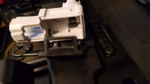

Hatte kein Ambientelicht verbaut und mir deshalb das Nachrüstpaket gekauft. Dies ist das einfarbige weiß leuchtende Lichtpaket welches die Türtafel beleuchtet.

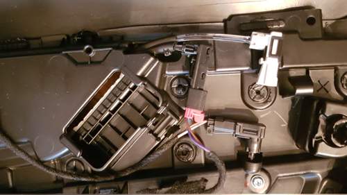

Beim Einbau konnte ich den leeren Lichtleiter erkennen (weißer Anschluss, siehe Bilder) welcher bereits in der Tür verbaut war, jedoch ohne angeschlossene LED kein Licht abgeben kann. Dieser ist für die Darstellung der unterschiedlichen Farben im mehrfarbigen Lichtpaket verantwortlich. Der rote Anschluss mit angestecktem Kabel ist für den roten Leuchtstreifen verantwortlich, der wie von anderen bereits festgestellt kurzzeitig aufleuchtet aber nicht dauerhaft.
Deshalb lässt sich nun auch eine weitere Frage beantworten: Es handelt sich dabei nicht um den selben Stecker, der für die mehrfarbige Beleuchtung zuständig ist und dieser kann nur rot leuchten und keine anderen Farben darstellen.
Mein versuch die rote-LED dauerhaft mit Strom zu versorgen über das umstecken von Kabeln im Türsteuergerät, führte zur Fehlermeldung dass dieses defekt sei. Nach Rückgängig machen war wieder alles ok. Eine Anleitung zur umcodierung konnte ich bisher nirgends finden und hängt vermutlich noch mit einem weiteren Steuergerät zusammen (Ausstiegswarnung --> Hecksensoren).
Die eigentliche Ambientebeleuchtung wird dann an einer dritten Stelle angebracht (schwarzer Anschluss mit eingstecktem Kabel). Damit diese leuchtet muss noch eine Codierung vorgenommen werden. Deshalb hier eine gute Nachricht für alle die keines der Lichtpakete haben: Die weißen LED im Fußraum sind bei jedem Fahrzeug verbaut und lassen sich per codierung dauerhaft aktivieren.

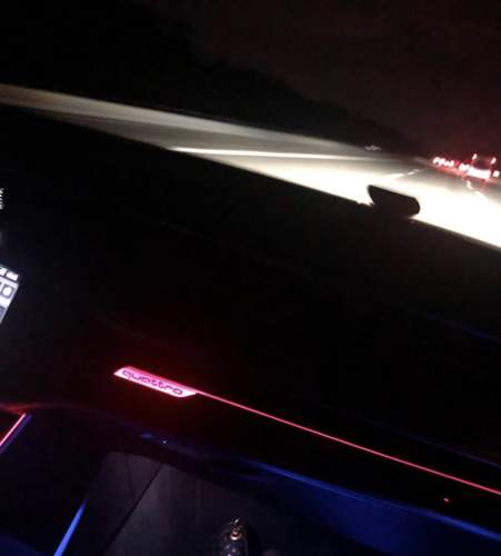

Ich habe auch eine Frage zu dem Ambiente Lichtpaket Plus
Der rote Streifen in den Türen geht nur bis zur A-Säule
und nicht vorn am Amaturenbrett weiter
Ist das richtig?
Nur der Streifen am quattro Schild leuchtet darüber nichts.

Ist bei meinem auch so
Okay
Danke dann bin ich beruhigt
Es war heute meine erste längere Fahrt und da ist es mir im dunklen aufgefallen.
Gut ich habe ihn ja erst seit gestern. ;-)

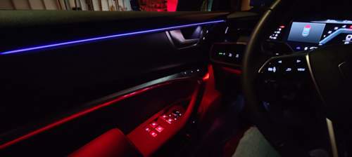

Moin Torsten,
der Streifen oben ist nur über Ali-Zusatzausstattung möglich. Z.B. hier: https://a.aliexpress.com/_EutUXVJ
Ich überlege auch, aber bin mir noch nicht sicher, wie aufwändig das Zerlegen des Armaturenbrettes ausfällt.
