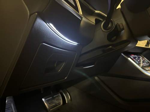

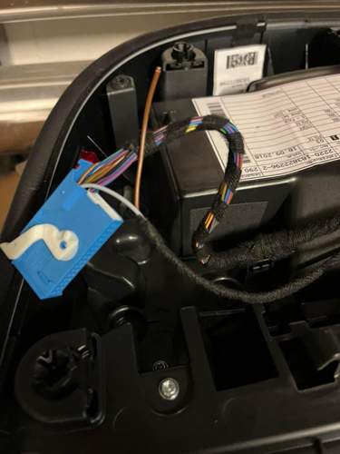

Löten musst immer den Minuspol bei Stecker für Türsteuergerät und für die Armaturbrett musst an die Fußraumbeleuchtung.
Halb selbst letztes jahr nachgerüstet. Hab das Set bei K Electronic bestellt da ist alles dabei. Teile haben mich ca 500 gekostet
@lutz4mx schrieb am 24. Mai 2024 um 19:11:17 Uhr:
Danke für die Info.
Hast Du vielleicht die Anleitung noch, damit ich sehe welche die korrekten Stecker bzw. Pins sind?
Gerne auch per PN.

Hier am Foto sieht man die Draht die man löten muss. Das Pluskabel wird eingepint.

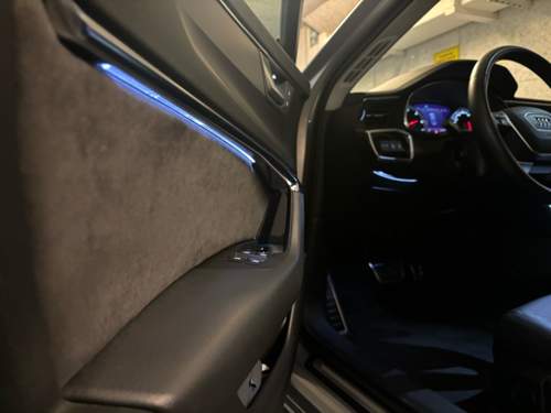

Und für die Türen
Vielen lieben Dank. Echt nett von dir, jedoch weiß ich nicht ob jemand was dagegen hat, dass die Anleitungen für jeden zugreifbar sind.
Ich schau das ich langsam die Teile mal besorge und anfange es einzubauen.
Kein Problem. Warum soll jemand dagegen haben? So können die Leute sogar abschätzen ob sie sich drüber trauen und bestellen dann mehr

Habe bei mir gerade die Lichtleisten in den Türen verbaut. Beim Codieren finde ich aber Steurgerät 62 und 72 nicht.
Die Stuergeräte von den vorderen Türen sind erreichbar und codiert.
Du müsstest auch nach Bb und Bc schauen, zumindest heissen die bei mir so. Sind aber nur verbaut wenn Du min. pfützenlicht oder Kessy oder Türwarnleuchten. Ohne einer der Komponenten wird das nix…
Ja aber trotzdem muss man die hinteren LED Leisten freischalten können.
Habe nur das B&O Premium an Ausstattung in der Türe.
Gibt ja viele die nur Ambientebeleuchtung haben uns sonst nichts von der genannten Ausstattung.
Nix muss. Wenn Du gar kein Lichtpaket hast sind die Steuiergeräte nicht verbaut. Wir gesagt die heissen nicht mehr 62 und 72. sonder BB und BC. Wenn Du das Zeug verbaut hast musst du ja auch wissen wo du es eingepinnt hast.
So, habe es geschafft.
Bei der Gateway Erkennung wird hinten kein Steuergerät angezeigt.
Wenn man manuell sucht findet man die Steuergeräte BB und BC.
(@Caddy Darko - Danke für den Hinweis das die Steuergeräte anders bezeichnet werden)
Zur Info für alle die Nachrüsten.
Die Anleitung die man bei der Bestellung bekommt ist falsch.
Es reicht wenn folgende Codierungen durchgeführt wird.
- Steuergerät 42 Fahrerseite - Byte 1 Bit 1 anwählen
- Steuergerät 52 Beifahrerseite - Byte 1 Bit 1 anwählen
- Steuergerät BB Fahrerseite hinten - Byte 1 Bit 1 anwählen
- Steuergerät BC Beifahrerseite hinten - Byte 1 Bit 1 anwählen
- Steuergerät 09 Zentralelektrik - Byte 11 Bit 2 anwählen und Bit 3 abwählen
Weitere Codierungen sind bei MJ 20 nicht mehr nötig.
