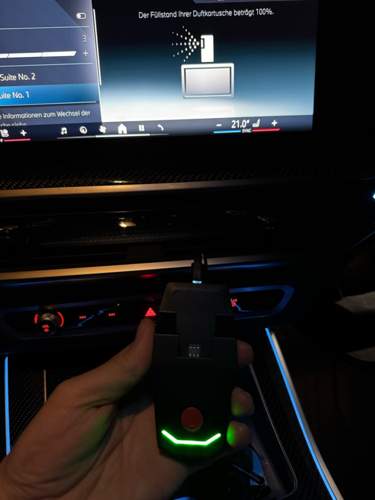

Es hat super funktioniert. Bmw zeit wieder 100% Füllmenge

Ich habe die Kartuschen raus gemacht und festgestellt, die sind trocken. Ich habe sie nachgefüllt, dieses Mal mit meine eigene Parfum. Ich habe die Kartuschen wieder angesetzt, Klimaanlage angemacht und Lüfter auf stellen 3 eingestellt . Das Ding hat schön geduftet und, ich finde es geillllll.

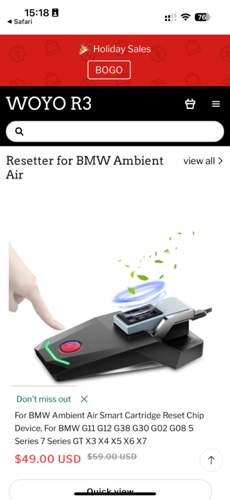

Hier:
https://woyor3.com/
Die haben auch von dieser Schwamm in der Duftkartusche weitere für andere Duftrichtung.
Unten noch ein paar Bilder

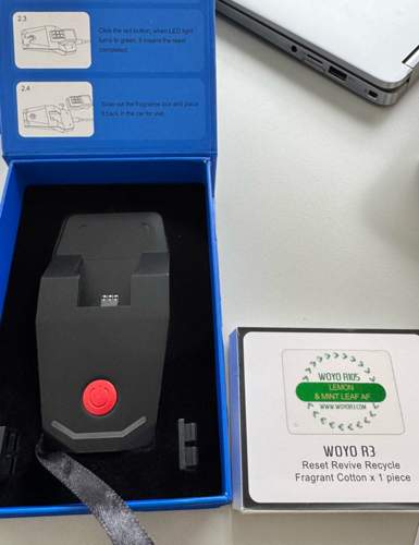

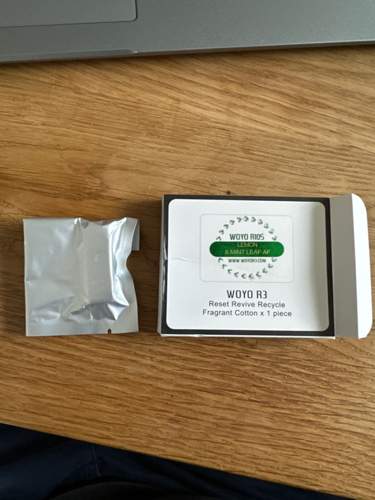

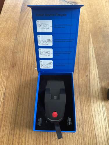

Gerät ist angekommen. Werde es gleich mal testen. Ist sogar ein weiterer Duft dabei. Kam aus dem Lager aus Polen. Ging ja echt schnell mit der Lieferung.
Reset funktioniert einwandfrei. Ich hatte danach auch das Gefühl es würde duften… Es blieb aber dann auch beim Gefühl. Den mitgelieferten Duftschwamm werde ich erst nach dem Werkstatttermin einsetzen. Die Kartuschen selber duften aber noch stark.
