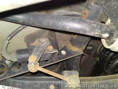

Hab seit paar Tagen die 35mm HuR Federn drin.
Bin heut morgen das erste mal seit dem im dunkeln gefahren und da war mir klar das die Scheinwerfer schnellstmöglich eingestellt werden müssen.
Ich schieb nen Lichtkegel von ca.10m vor mir her, selbst den Gegenverkehr hat es nicht interessiert das ich die ganze Zeit mit Fernlicht gefahren bin.
Die Woche schaff ich es auf keinen Fall zum 🙂, deshalb wollte ich sie provisorisch einstellen.
Habe ne lange Halle mit ebenem Boden, 1% ist mir auch klar, sollte Übergangsweise klappen.
Als ich mit VCDS in die Grundstellung gegangen bin, kam direkt die Fehlermeldung 01539 und im FIS LWR Regelung defekt.
Der Fehler lässt sich nicht löschen.
Dementsprechend kann ich die jetzt nicht neu anlernen.
Hab das dumme Gefühl das ich den Arm vom Geber hinten in die falsche Richtung geknickt habe.
In der Messwertgruupe steht vorne G78 25,5 (Soll 12,5-100 oder so)
hinten ist der G76 bei 13 (Soll 25-80 glaub ich)
Deshalb denke ich das der falsch steht, allerdings will ich heut abend kein rad mehr runterschrauben um das festzustellen.
Komisch ist allerdings das die ALWR seit dem die Federn drin sind, einwandfrei funktioniert hat, sprich sie hat beim starten geregelt und es wurde kein Fehler angezeigt. Wenn der Geber verdreht wäre, hätte nicht direkt eine Fehlermeldung kommen müssen?
Jetzt, in der Stellglieddiagnose fahren die Xenons ca.1/4 runter und 3/4 hoch, von der Grundstellung aus gesehen.
Achso, wenn noch jemand ein Bild vom hinteren Geber hat wäre das super 😉

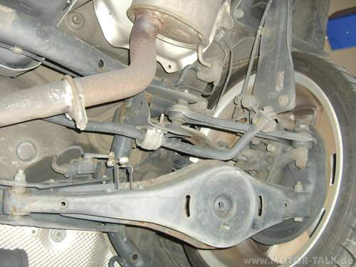

Hallo, dass gleiche Problem habe ich immer noch, seitdem ich das GW Fahrwerk drin habe. Bei mir ist aber bei der Lichteinstellung beim Freunlichen das FIS am spinnen und er bekommt es nicht hin. Bei mir soll angeblich der Sensor an der Hinterachse defekt sein. Bekomme nun am Freitag ein neuen Sensor auf Kulanz.
Korby
Guckst du.....
LG
MC 🙂
Da-isser
Danke für dein Bild MC
So, dann ist die Sache wohl geklärt, hab grad mal ein Bild gemacht 🙂

Nachdem ja dein Auto tiefer ist müssen auch die Sensoren neu justiert werden!!
Weiss jetzt nicht genau im welchen AP Kanal dass steht, aber da mus ein bestimmter Wert sein, ansonsten geht die DLWR nicht!!
Je nach STG zwischen 1,6-3V
Messwertblöcke & Grundeinstellung

Genau das Problem hatte ich auch. Mein Tuner hat mir den Sensor verdreht eingebaut. Ich konnte zwar die Grundstellung neu anlernen, aber die ALWR reagierte nicht wie normal gewohnt, sprich der Regelbereich war minimal (weil der hintere Sensor auf Anschlag stand).
Selbst die (angebliche) geführte Fehlerdiagnose beim Audihändler führte zu nichts. Laut Autohaus wurde der Sensor ausgebaut getestet und wieder eingebaut. Fazit, 60€ und das Wissen, dass entweder der Sensor nie berührt wurde, oder der Azubi keine Ahnung von der eigentlichen Einbauposition des Sensors keine Ahnung hatte.
Zufälligerweise hat ein Kumpel seinen S3 beim gleichen Tuner tieferlegen lassen und somit konnten wir das vergleichen. Jetzt klappt es.
Aber ansich muss das STG keinen Fehler werfen, weil ja Signale vom Sensor kommen. Eine Plausibilitätskontrolle findet offensichtlich nicht statt - somit akzeptiert das STG die Werte. Das Ergebnis ist halt komplett falsch. 🙂
das die Sensoren FALSCH rum eingebaut werden ist leider keine seltenheit 😉
Danke für das Bild MC. Hat mir sehr geholfen,da bei mir der Sensor auch falsch rum war... Nach dem wir mit Kumpel die Feder hinten links ausgetauscht haben. Na ja, selber schuld. Habe gleich heute abend richtig ran gemacht. LWR funktioniert wieder.
