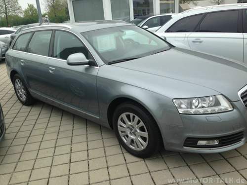

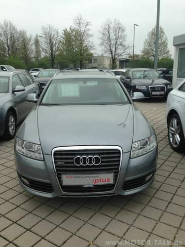

Muss mich eh erstmal korrigieren - nachdem ich heute die Papiere geholt habe - der steht doch tatsächtlich auf 7,5 x 17 Zöllern , die allerdings mehr als hässlich sind, Bilder kann ich Freitag liefern, da hol ich ihn dann ab ^^^, bzw, die bilder die ich schon gemacht habe, gibts gleich ^^
Front
Seite

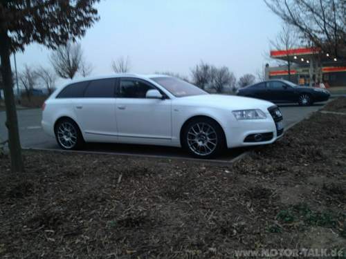

Nabend!

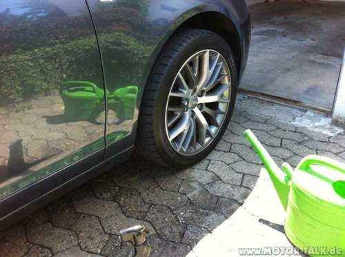

Fahre die 18" ET 43 (4E0601025AB) nun seit ca. 4 Wochen auf meinem Dicken und bin bisher sehr zufrieden (Bild im Profil). Fahre das FL (2.7tdi MT) ohne Sportfahrwerk oder sonstige Tieferlegung. Habe mir auch ziemlich lange überlegt welche Felgen drauf sollen und habe meine Wahl noch nicht bereut!
Hatte vorher auch die "original" 16 Zoll Felgen drauf, die aber jetzt in den Winter verbannt...
Habe in der Bucht 650€ inkl. Versand bezahlt!!! (Waren ohne Teilenummer und sehr allgemein ausgewiesen...) 😉
Falls noch weitere Bilder hilfreich wären kann ich noch was nach liefern.

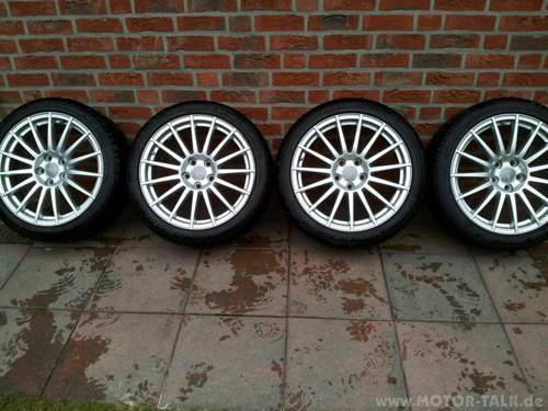

8x18 245 40 18 mit 40mm Spurplatten pro Achse
... und wegen Umstieg auf 20 zoll zu haben.
Bei Interesse einfach pn
Gruss rafael

"Theoretisch" würde auch 225/40 R18 gehen, rein vom Radumfang her. Wenn ich es auf die Schnelle richtig gesehen habe gibt es die selbst in der XL Ausführung nur mit einem Traglastindex von 92 (630kg/Reifen) - die 245er haben 97. Bin mir nicht sicher ob das bei dem Dicken reicht. Meiner hat eine max. Achslast von 1270 & 1225, d.h. vorne bräuchtest du auf jeden Fall einen Lastindex von 93 und eingetragen werden müssten die Reifen dann auf jeden Fall.
Was hast du gegen die 245er? Was ich bisher sagen kann ist bei mir der Verbrauch mit 245/40 R18 mit Sommerreifen ähnlich zu den 225/55 R16 Winterreifen. Die Fahrweise macht da mehr Unterschied.

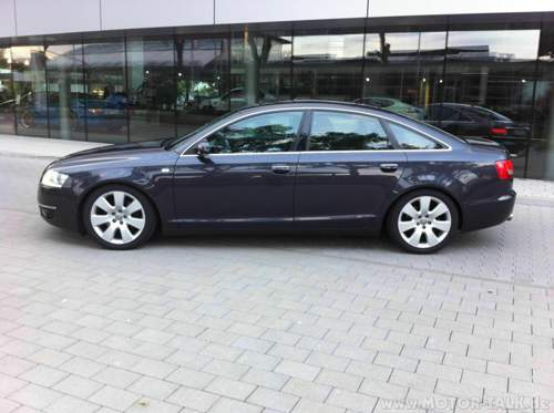

Das war mein A6 mit 18 Zöller, hat mit einer gescheiten Tieferlegung nicht mal schlecht ausgeschaut finde ich. Es waren 8x18 Zoll mit 245/40 18
A6

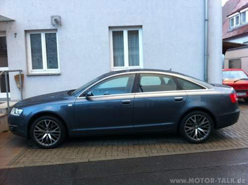

Meine Frau würde gerne diese Alu´s ( siehe Foto) auf ihrem A 6 fahren.
Wie Frauen so sind, schnell mal auf den Reifen geschaut und folgendes abgelesen : 245 er und angeblich 18 " (waren auf einen Avant FL verbaut).
Habe nun bei E..y und Co solche nur als 19 oder 20 Zöller gefunden, da ich aber gerne vorbereitet zum
AH meines Vertrauens gehe mal die Frage kann mir jemand die Teile Nr. der Felgen nennen ?
Wäre für eure Hilfe sehr dankbar.
...guckst Du hier:
http://www.motorbasar.de/...18-dunlop-3d-dot1810-6-5-7mm-t4052241.html
...sind eigentlich Räder vom A3 und haben nur ET 54....

...doch,müsste schon gehen,wenn sie auch auf einen A6 oben waren😉(mit 245/40-18er Reifen)....Schneeketten,gehen aber nicht!
