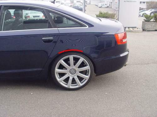

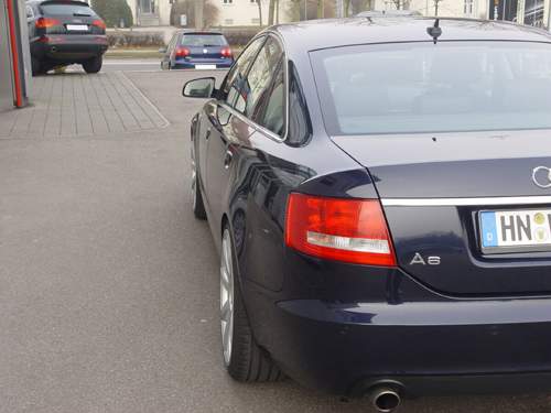

habe ein Problem mit meinen 20" Alufelgen, hoffe Ihr könnt mir weiter helfen!?
Habe seit 3 Monaten 20 Zoller von Tomason mit ABE auf meinem A6.
(Reifengröße: 255/35 ZR20).
Nun zum Problem: bei extremer Einfederung des Rades, ist es sporadisch an der Hinterachse zum schleifen des Gummis im Radkasteneinsatz gekommen,
kurzum habe ich vorübergehend zur einfachsten Variante gegriffen, Federwegsbegrenzer,
jedoch nicht wirklich komfortabel für das Fahr- bzw. Federferhalten!
Als ich beim TÜV war, um die Felgen eintragen zu lassen, war soweit alles ok.
(Platz im Radkasten VA und HA i.o.), jedoch gefiel dem Prüfer die Variante der Federwegbegrenzung an der HA nicht, er meinte dass bei den Federwegsbegrenzern zum einclipsen keine Dauerhaftigkeit gewährleistet wäre (Möglichkeit des Herausspringens würde bestehen)
Welche Möglichkeit besteht noch den Federweg an der HA so zu begrenzen das es keine Probleme gibt? Gibt es eine komfortabele Variante bezüglich des Fahrverhaltens ohne dabei 2000€ auszugeben?
Gewindefahrwerk ?
Höherlegungskit für die HA?
andere Begrenzer?

welche daten haben deine felgen genau? hast du hinten an den kotflügel etwas von der inneverkleidung rausgeschnitten?
wenn du von innen an die kante langs,spürst du dort eine kante in der verkleidung.dort streift er.
wie jeder A6 der grosse räder mit bestimmter et hat.
kommst ja net weit von mir,heilbronn ist ja recht nahe.
hier auf foto,aber von innen her.
