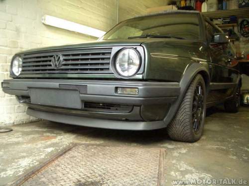

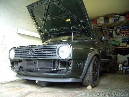

Einbautip mit Bildern hatte ich ja schon ein paar Antworten weiter vorne gepostet...
Vor die Stoßstange finde ich persönlich blöd und zu auffällig, das kam bei mir nicht in Frage!
Über das Gitter in meiner Stoßstange kann man aber natürlich auch streiten, bin da selbst nicht 100% mit zufrieden...
Leider sitzt der Ölkühler genau hinter der Stoßstange, und dardurch leider im Windschatten der gleichen...
Deshalb das Gitter. Und wenn es nichts bringt, kommt halt wieder eine originale Stoßstange ohne Loch drauf!😉
Aber woanders war einfach kein Platz mehr...😁😛

Falls er dort vorne zu wenig Luft bekommt (wovon ich nicht ausgehe) dann hau den irgendwo in den Motorraum. Bei 80 haste dort drin schon nen Orkan und er bekommt 100%ig genug Luft 😉

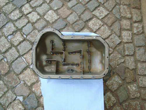

Ja, das macht mich noch ganz kirre. 😠 Ich hab ja schon so einiges gemacht in meinem Leben, aber alle 3 mal Ölwanne montieren: undicht 🙄. Vermute die sind verzogen oder ich hab beim anziehen Mist gebaut. Darüber hinaus werde ich wohl Schwallsperren in der Wanne brauchen. Hab schon überlegt, die selbst einzuschweißen, aber das ist auch so ne Sache. Da sollte man schon wissen was man da macht. Im Golf 1 Forum hat das einer gemacht, siehe Pic. Mir gefällt das eigentlich ganz gut...

Ja,bei der Schwallblechaktion sollte man WIRKLICH genau wissen was man macht.
Nicht unbedingt wegen der Anordnung der Bleche,eher beim schweißen!
Sonst verzieht sich die Geschichte direkt oder reisst hinterher im Einsatz.

das hab ich mir auch gedacht. Ich brutzel ja so alles mögliche zusammen in jüngster Zeit aber da hab ich mir auch gedacht, dass ich lieber die Finger weglasse. Auch das Aufnahmegewinde der Lambda hab ich beim Schlosser nebenan einschweißen lassen. Das sind so Sachen, die müssen einfach 100% passen sonst hat man blos den Tanz
