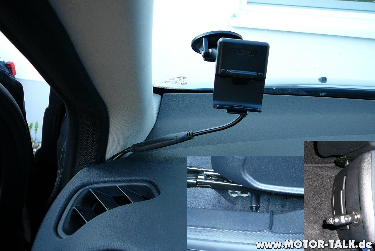

Ich kann nur ein Foto vom Proclip für die A-Säule anbieten. Ich bin damit zumindest sehr zufrieden...

Wow, sieht ja spitze aus!
Das interessiert mich jetzt doch, da ich auch ein Garmin Nüvi habe.
Wo läuft das Kabel für die Stromversorgung lang und woher beziehst Du diesen (Zigarettenanzünder)?
Da du deinen Mondi ja noch nicht hast, wird's wohl etwas schwierig mit dem Verständnis, aber ich versuchs mal...
Auf den Proclip schraubt man normalerweise den Kogelkopf-Adapter für die Garmins auf. Ich habe hier einfach einen 17mm-Schubladenknauf aus dem Baumarkt (gab es bei BAHR, musst du aber genau schauen, dass du 17mm bekommst) aufgeschraubt. Die Garmin-Halterung (nur die Aktivhalterung ohne Scheibenhalter) wird auf die Kugel geklipst.
Das Kabel was dort rumbaumelt wird dann in die aktive Halterung gesteckt. So ist das Kabel fest angeschlossen. Das Navi wird dann nur noch in die Halterung geklipst.
Das Kabel läuft hinter dem Proclip zum Türgummi an der A-Säule. Auf dem Detailbild sieht man noch ein kleines Stück des TMC-Adapters und die beiden Kabel (TMC+Strom). Das TMC-Kabel läuft im Türgummi nach oben, das Stromkabel nach unten.
In Höhe des Sitzes kommt das Kabel unter dem Gummi hervor und ist dann unter dem Sitz in ein Verlängerungskabel gesteckt. Das wiederum läuft unter dem Sitz zum Mitteltunnel und dort unter ver Verkleidung zur hinteren Steckdose. Dort kann man es einstecken. Mit etwas Bastelei kann man es dann noch direkt an die Steckdose anschließen (also Ascher+Verkleidung abmachen, Steckdose raus und dort an die Anschlüsse das Verlängerungskabel anschließen).
Alternativ kannst du dir später das Stromkabel auch zu anderen Stromquellen verlegen. Aber das war mir die einfachste Variante ohne die ganze Mittelkonsole zerlegen zu müssen.
So, ist doch etwas länger geworden. Ich hoffe, das war jetzt verständlich genug - auch ohne Anschauungs-Mondeo 😁

Edit: Habe noch ein Foto der Version ohne Proclip gefunden. Hier siehst du, wo das Kabel entlangläuft:
Zum Foto...
Mittlerweile ist das Kabel eber direkt an der Steckdose angeschlossen. Dann kann meine Tochter nicht mehr den Stecker treten 😉

Boah, sieht wirklich gut aus. Allerdings eine Frage - bist Du Dir sicher, dass Du damit nicht das eventuelle Auslösen des Fensterairbags behinderst?
Gruß, Bartik
Original geschrieben von Bartik
Sternchen
Gruß, Bartik
Aber sicher doch 😎
Der Airbag sitzt im Lenkrad, der Kopfairbag in der B-Säule (bzw. in der Verkleidung oberhalb der Fenster) und im Sitz (Seitenairbag). Beim Navi ist kein Airbag in der Nähe.
OK, hab Fotos vom Mondeo mit ausgelöstem Airbags ausgesucht und bei dem ist wirklich der Fensterairbag nicht in der A-Säule befestigt. Link
Also wünsche ich weiterhin gute Fahrt 🙂
