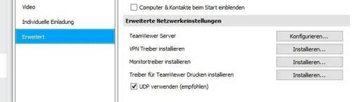

Dann muss aber der codierer in der Ferne einen vpn Server betreiben, oder bin ich jetzt im falschen Film? Macht das vielleicht einer hier mit ner Fritzbox und shrewsoft VPN Client? Also shrewsoft wäre in dem Fall das kleine Tool, von dem Olli spricht.
Hallo!
Teamviewer bietet einen VPN Tunnel an und das Tool macht im Prinzip ein Portforwarding, damit man auf die Fahrzeug-IP Port 6801 durchrouten kann.
CU Oliver

Und wieder was gelernt! Das wusste ich garnicht! Hab aber in der Anleitung gelesen, dass man das bereits bei der Installation von TV aber bewusst anklicken muss, auf Host und Client Seite.
@steffmaster78 schrieb am 22. November 2018 um 08:21:35 Uhr:
@steffmaster78
Guckst du .....
Das wird es vermutlich sein und muesste auch in Nachhinein gehen.
Teamviewer
@noobontour schrieb am 22. November 2018 um 08:43:06 Uhr:
@steffmaster78
Guckst du .....
Ah! sehr gut! das hatte ich noch nicht kontrolliert.
Hallo!
Das ist es auch und muss auf der Client-Seite durchgeführt werden. Um Probleme zu vermeiden dann auf beiden Seiten ipV6 ausschalten.
CU Oliver
