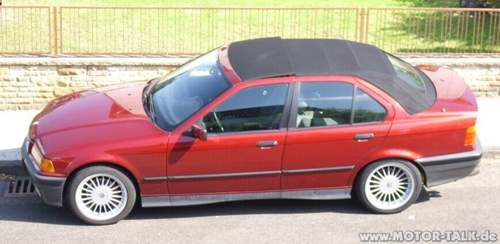

Hallo Leute!
Ich habe mir einen Alpina Radsatz gekauft. Eine ABE habe ich auch dabei. Allerdings steht die Kombination, die ich fahre, nicht in der ABE drin.
Vorne habe ich 8 x 17 ET 46 mit 225/45-ZR17
Hinten habe ich 8 x 17 ET 46 mit 245/40-ZR17
Eigentlich müsste es hinten eine 9" Breite Felge sein, wenn 245/40-17 montiert ist. So sagte man es mir bei Alpina (wäre wohl auch die empfohlene Kombi für den e36.
Komischerweise habe ich aber hinten (auch) eine 8" Felge.
Ist das jetzt so ungewöhnlich oder evtl. doch normal? Falls es nicht normal ist, kauf ich mir am einfachsten 2 neue 225/45er für hinten und gut ist.
