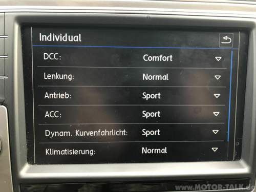

Moin Leute,
Ich hab unter Individual eigentlich alles auf Sport stehen bis auf DCC und Lenkung.
Leider vergisst er wohl die Sport einstellung nach dem Start.
Es steht immer wieder D im Display. Klicke ich dann Individual an, erscheint auch wieder das S im Display.
Bei ECO Funktioniert alles normal.
Mache ich was falsch, oder ist das normal so?
Ich meine das das vor einigen Wochen noch anders war.
Da hat er nach einem Neustart auch direkt S im Display angezeigt.
Gruß Thomas

Das ist normal. Haben bisher alle DSG-Fahrzeuge mit FPA bei mir so gemacht. Hat damit zu tun, dass das Fahrzeug nach Neustart auf dem Getriebeprogramm stehen müssen, wo auch die Abgasprüfung mit gefahren wurde.
Also bei Bedarf nach dem Start einmal den DSG-Hebel nach hinten ziehen um wieder auf S zu schalten.
Wobei mir S im Alltag viel zu hochtourig wäre, gerade bei einem drehunwilligem Diesel.

Er verliert nicht die Einstellung, er setzt lediglich den Antrieb vom Sport auf D, im Eco würde er ihn sogar beibehalten.
Im Regelfall startest du ja mit kalten Antrieb, da macht es schon Sinn, diesen nicht direkt Hochtourig zu betreiben sondern erst mal sanft warm zu fahren.
Ansonsten sicherlich zum Teil auch Abgas/Verbrauchs Politik, genauso wie die S/S nach dem Start auch wieder aktiv ist.
Ob es da eine 100% Regel gibt, habe ich noch nicht getestet, bis lang immer beim Starten D vorgefunden, könnte aber durchaus sein, daß wenn du kurz den Motor abstellst und nur eben zum Briefkasten gehst oder sonst wo hin, er dann sofern die Busruhe noch nicht eingetreten ist, in S bleibt.

Selbst ohne Fahrprofil würde das DSG nach dem Start in D beginnen. Ist halt in der Software so hinterlegt, D oder schonender.
Als Tipp, nach dem Starten ziehst du den Hebel ja von P über R, N nach D, dann einfach bis hinten durchziehen das du einmal den tastimpuls auf S ausübst.
Der Rest auf Individual bleibt ja wie eingestellt, ob DCC, Licht, Lenkung, selbst der Motor sollte von der Gaspedal kennlinie auf Sport bleiben, ist halt nur das Getriebe.

Ich habe es jetzt mal mit meinem HL 190PS DSG MJ 2016 ausprobiert. Es ist so, wie Du beschrieben hast, die Einstellung geht auch hier verloren, aber zum Glück hilft ja einmal den Schalthebel kurz nach hinten ziehen und der S-Modus ist ganz fix wieder da.
