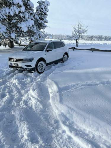

Hallo; ich wollte mal mein Erlebnis vom letzen Samstag berichten.
Bekannter Maßen hat es in Süddeutschland „etwas“ geschneit. Ich bin mit dem Tiguan (Allrad, 190PS, Automatik, sehr gute und neue Winterreifen) auf einer Landstraße unterwegs.
Es kam rechts eine kleine Ausfahrt in eine Parkbucht, die man so kennt, wenn man auf einer Straße nicht auf der Fahrbahn anhalten möchte, diese war nicht geräumt, Schnee war aber auch nicht so hoch. Ich also vorne raus, kurz gehalten und dann wollte ich los und stand vor der Wahl den Weg rückwärts zurück zu fahren oder einfach gerade aus vorne über die Ausfahrt wieder auf die Fahrbahn zu gelangen. „Ich habe Allrad“ also wollte ich geradeaus, auf den ungeräumten Weg wieder auf die Fahrbahn gelangen. (Wegstrecke ca. 25 Meter)
Nach ca. 10. Meter war Schluss, ich hing fest.......

Hatte das gleich Probleme da denkst hast Allrad und schon sitze fest wenn mal der Parkplatz nicht geräumt ist. Alles Modi zwecklos zum Glück ging’s noch mal bissel rückwärts.
Was mich gewundert hat es hat sich nur ein Rad gedreht und alle anderen standen still
ups Allrad ?? trotz offroad programm
Das ist ok, ein Rad Grip und 3 keinen Grip.
Offroadprogram ersetzt ja keine Sperre

Doch, im Offroadmodus wird die EDS intensiver angesprochen, dies wird aber erst durch erkennen von Schlupf gemacht, wenn jetzt 75% gleich viel drehen, geht das Steuergerät aber davon aus, das aus irgendeinem Grund, das eine Rad steht oder zu langsam dreht, als die Tatsache, daß 3 von 4 Räder durchdrehen, da hilft nur mehr Gas geben.

Nochmal zu dem Bild von Aaron997:
Sowas fahre ich im Normalprogramm und nicht in Snow oder Offroad da sind zu viele Eingriffe der Elektronik. Das macht man eher mit dem Gasfuß , dann gehts auch gut vorwärts. Auf schneebedeckter Fahrbahn (festgefahrene Schneedecke) schaut es wieder anders aus , da kommt’s auf präziseres Lenken an. So meine Erfahrungen . Probiert’s mal aus es wird klappen, wie bei allem macht es die Übung. Als Skifahrer hatte ich dazu genug Gelegenheit bisher.

Habe eine Pirelli sottzero in 19 Zoll drauf.

Den hab ich auch 235 breit. Wenn der Schnee so ist wie in deinem Foto, hab ich beste Erfahrungen mit dem Normalprogramm. Wenn’s steil den Berg hochgeht dann schalte ich auf Offroad um. Festgefahrene Schneedecke kann man Snow wählen , das lenkt etwas genauer. Ich bleibe auch da meist aber auf Normal und dosiere mit Gas.

Alles klar bin ja trotzdem wieder ohne weiter Hilfe raus gekommen. Hatte rückwärts noch Platz.
