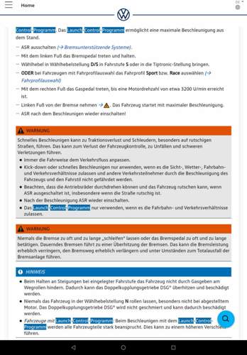

Was ist ein LC Start? ?
@bn1200s schrieb am 16. Januar 2021 um 20:41:11 Uhr:
Stimmt Ok danke habe gerade nochmal zurückgescrollt ;-)
Wenig habe ich bisher über die Reifen gelesen . Ein Allrad mit Ganzjahresreifen oder Winterreifen mit nur noch 3-4 mm Profil bringt nicht die Performance wie ein Winterreifen mit gutem Profil , da helfen auch die Elektronikprogramme wenig. Die „Schuhe“ sind entscheidend und dann kommt man überall durch.
Wir haben den Tiguan mit 3mm vorne /6mm hinten auf Conti Ganzjahresreifen abgeholt und hatten im Schnee keine Probleme. Dennoch vorne neue Reifen, jetzt also 8/6mm und gestern richtig im Tiefschnee gewühlt. Spitze! Da wir im Sommer keine langen Strecken fahren eine top Ausstattung ab Werk.
LC-Start = Launch Control Start
Wenn man es mal etwas eiliger hat. :)
Christian
Screenshot-20210117-090358
OK
Habe ich mir gedacht und wie mache ich das
Im wirklichem Leben?
Habe ja keine Taste oder so die ich drücken kann?
Herbert
Habe oben noch ein einen Screenshot der Anleitung angehängt.
Christian
@herby_51 schrieb am 17. Januar 2021 um 08:40:58 Uhr:
Ps
Lounge Control. Ich hoffe, dass man das so schreibt.
Man hält das Auto mit dem linken Fuss auf der
Bremse fest. Dann gibt man Gas auf eine mittlere
Drehzahl und lässt da schlagartig die Bremse los und ab geht die Post. So ungefähr steht es bei mir in der BA. Natürlich für die gesamte Technik äußerst zuträglich.
