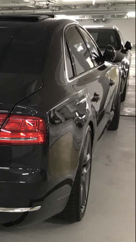

Reifen ist 265 30
Gibt es vielleicht einen Unterschied zwischen quattro und frontantrieb?
Oder fl und vfl ?
FL und VFL sollten identisch sein, Quattro und Frontantrieb könnte unterschiedlich sein, war auch so beim A6 4F. Das die so krass abstehen hätte ich nicht gedacht. Ist es so auf beiden Seiten? Sonst würde ich auf Achsversatz tippen, sieht man meist erst bei großen Rädern in Verbindung mit tieferlegung.
Hier mal meiner mit 9,5x21 ET25 (285/30/21) Quattro und Langversion... und 20mm Tieferlegung
Img-7475
Ja, ist auf beiden Seiten gleich.
Aber deiner ist auch ein quattro und die 21er mit der ET ginge sich bei mir denke ich nicht aus.

So, hier mal ein kleines Update von meiner Misere.
Hatte gestern endlich zeit der sache auf den grund zu gehen.
Schuld das die 10,5x22 ET40 so weit rüberstanden waren 3 Gründe:
Nummer 1:
Meine dummheit:
Hatte bei der ersten anprobe übersehen das vorne 10mm und hinten 12mm spurplatten verbaut waren, die glaube ich schon ewig nicht runtergenommen wurden da sie schon ziemlich “raufkorrodiert“ waren.
Nummer 2:
Der konus auf den spurplatten war viel größer als bei den vossen felgen, was dazu führte das die felgen nicht plan auflagen und nochmal ca. 5mm abstanden
Nach erneuter anprobe der 10,5x22 ET40 mit etwas tieferlegung und 10mm spurplatten die passen (musste sein, da sonst die speichen beim bremssattel anstehen) sieht die ganze sache so aus:
Vorne schließt die felge plan mit dem radhaus ab und hinten steht sie ca. 3mm über.
Was mich zu punkt 3 bringt das ich einfach denke das diese felgen ein etwas dickeres horn haben
Das heißt ich werde mich um 10,5x22 bis einer maximalen effektiven ET35 umschauen um noch sauber tiefer zu können.
MfG Daniel
