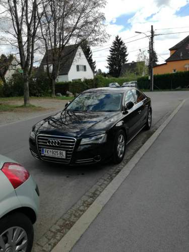

Hallo, an alle.
Vielleicht kann mir einer von euch helfen, denn ich blicke überhaupt nicht mehr durch.
Habe einen A8 4H 2012
3.0l Diesel quattro 250ps
Hier im forum und auch sonst fahren viele 10,5x 22
Habe jetzt schon zwei felgenhändler gefragt und jeder sagt das geht sich nicht aus.
Hab das natürlich nicht geglaubt.
Dann einen kollegen mit vossen 10,5x22 Et40 gefragt ob ich sie anprobieren darf.
Und siehe da: stehen gute 1,5cm über.
Warum?
Wäre über jede antwort dankbar.
MfG Daniel

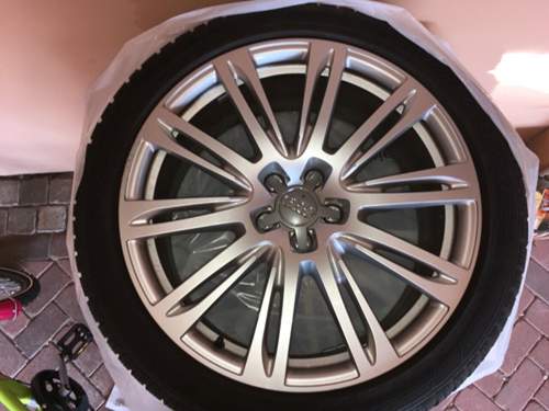

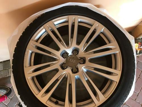

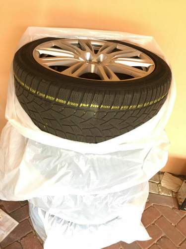

Apropos Felgen... nachdem mein A8 weg ist habe ich einen Satz mit Winterreifen drauf hier liegen.. eine leider leichte Schäden an der Seite (siehe Foto).
Falls jemand welche sucht... wie sie am Auto aussehen seht ihr in meinem Profil unter Fahrzeuge und auch Tests.
Edit: zu bekommen in der Region Hannover (Umland)

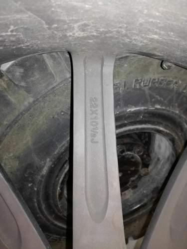

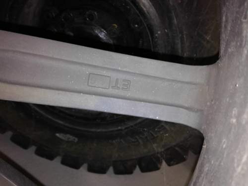

Hier deshalb ein paar fotos:
Ein foto das es ein 4H ist
Eines von 10,5x22
Eines von ET 40
Und drei davon das es sich auch mit tieferlegung nicht ausgeht.
Fotos
