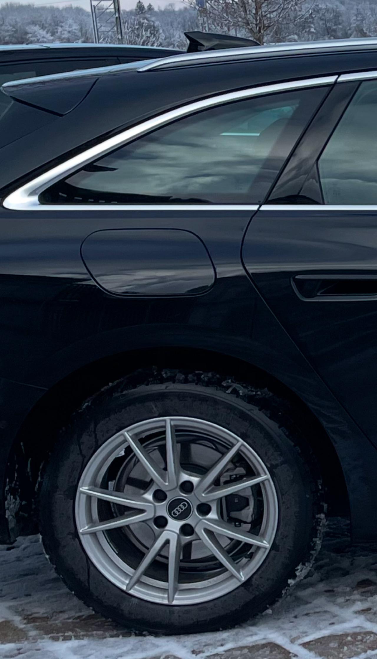

Mach mal bitte ein Foto, damit man sich das besser vorstellen kann. Umsonst wird Audi das nicht so konstruiert haben.
Bitte
Könnte wegen dem Diesel so sein, oder auch weil er als PHEV kommt.
Das Diesel-Argument ist es nicht. Das ging beim B9 ja auch deutlich kleiner trotz Diesel.
Plugin könnte sein. Glaube aber nicht, dass der Benzin und Plugin-Stutzen auf die gleiche Klappe gehen.
Glaube eher, dass hier eine Gleichteilestrategiw mit einem anderen BEV-Fahrzeug der Grund ist, um Synergien zu heben. Aber auch nur eine These…
Aus dem bisher bekannten Rechteck wurde jetzt ein Parallelogramm. Wenn man jetzt die schrägen Seiten begradigt, wird das Feld dahinter schon wieder etwas kleiner. Ich bleibe dabei, dass es durch Gleichteilestrategie den beiden Einfüllstutzen geschuldet ist. Eine Ladeport für Strom wird garantiert nicht neben einem ausgasenden Einfüllstutzen für Benzin oder Diesel verbaut werden. Die Gefahr eines wie auch immer gearteten Funkenschlags könnte hier zum Risiko werden.
