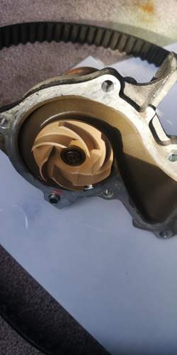

Sogleich geht mein Auto in die Werkstatt für den Zahnriemenwechsel morgen Punkt mit Erschrecken habe ich gerade festgestellt dass ich weit drüber bin. Ich habe den 2020 gekauft da hatte man mir gesagt der sei gerade gemacht worden eine Nachweis darüber habe ich allerdings nicht gefunden. Jetzt habe ich mir mal das Verkaufsschild was ich damals mitgenommen habe angeschaut. Der Zahnriemen wurde bei 137.701 gemacht und ein Ölwechsel bei 197.44 im Juli 2018. Laut Intervall Tabelle ist alle 160000 km oder alle acht Jahre der Zahnriemen fällig das heißt der wurde dann bei Baujahr 2005 im Jahr 2013 gewechselt und hätte 2021 wieder gewechselt werden müssen wie erschreckend da bin ich glaube ich leicht drüber... oh mann oh mann bin ich froh wenn der Wagen gleich in der Werkstatt ist

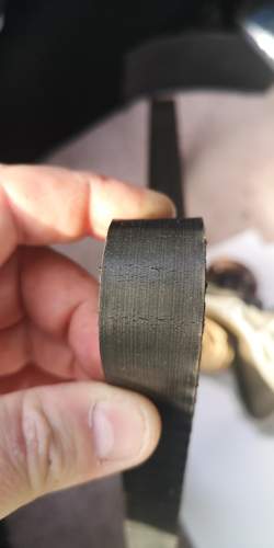

So kurzes Update habe gerade mein Auto wieder bekommen Zahnriemen wurde gewechselt. Die Vorgänger hatten da mit den Schrauben schon irgendwie ein bisschen Mist gemacht da waren wohl ein paar nicht ganz fest und auch am Motorblock aber jetzt ist alles wieder gut. Der Riemen an sich so auf den ersten Blick noch gar nicht so schlimm aus für 4 Jahre überfällig aber wenn man ihn knickt konnte man schon leichte poröse Stellen sehen

Ob ich jetzt so damit zufrieden bin dass ein Zahnriemen von deiko verwendet wurde weiß ich noch nicht dazu liest man unterschiedliche Bewertungen.... hatte eigentlich vorher gefragt was der so verwendet ob kontinental oder so und er meinte ja sowas würde der in der Richtung verwenden naja wird wohl halten. Der alte Keilriemen war von Conti und sah eigentlich echt noch gut aus Punkt selbst die Wasserpumpe ist tadellos und der Riemenspanner ebenfalls. Na ja ich lasse mir auf jeden Fall die Quittungen für die Ersatzteile geben.

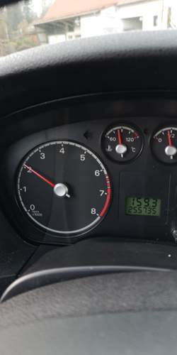

Und noch eine weitere Frage hätte ich.. als ich mein Auto wieder aus der Werkstatt geholt habe vom Zahnriemenwechsel, hatte ich ja direkt das Thermostat mit Gehäuse wechseln lassen weil es defekt war. Da hatte mir der aus der Werkstatt gesagt dass der Wagen ja laut Anzeige gar keine 90° erreicht... aber ich glaube da hat er sich vertan ich habe auch schon manchmal überlegt warum die Temperaturanzeige nicht genau auf 12 Uhr steht und schon befürchtet dass ich, als ich einmal den Tacho zum Löten rausgenommen hatte, den Zeiger nicht wieder ganz in die richtige Position gesteckt habe. Allerdings war er vorher schon die ganze Zeit nicht auf 12 Uhr und wenn ich mir jetzt die Anzeige mal anschaue sieht es so aus als würde die Temperaturskala in 20er Schritten gehen.. oder auf jeden Fall mehr als Zehner. Das würde bedeuten dass 90° ja nicht auf 12 Uhr sondern quasi ca auf 11 Uhr sind siehe Foto. Ist das korrekt? Verbaut ist jetzt ein Thermostat was bei 92 öffnet. Die Anzeige war aber schon immer auf dieser Stellung auch bei dem alten Thermostat.... ansonsten müsste ich mal schauen ob ich irgendwann wenn ich Lust und Laune habe den Tacho noch mal aufmache und die Nadel ein wenig versetze Punkt kann ja sein dass der vorher schon mal ab war und nicht wieder richtig drauf gesetzt wurde.. als ich das mal ab hatte habe ich mir das mit Klebeband genau markiert wo die Nadeln überall waren
