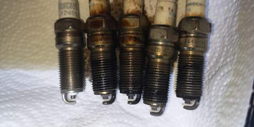

Vielen Dank für deine Antworten. Ich habe meinem dann heute mal Zündkerzen bei Ford gegönnt für 50 €... hammerhart demnächst bestelle ich die direkt in Mexiko xD... wenn ich noch Lust habe setze ich die gleich noch ein Punkt nachdem ich als ich den Wagen 2020 gekauft hatte die Zündkerzen entfernt hatte die total verrostet waren wegen dem Wasser im zündkerzenschacht, hatte ich welche von Bosch reingemacht die sind jetzt wenigstens nicht verrostet weil da kein Wasser mehr reinkommen kann. Also dürfte das diesmal ja hoffentlich einfacher gehen.... zudem habe ich heute mal ein bisschen bei Aral Ultimate 102 getankt.... 2,2 € Liter unglaublich aber naja alles für die Abgasuntersuchung xD... morgen kommt dann noch das abgasfit das werde ich dann noch in den Tank schütten und ein Reiniger für Luftmassenmesser kommt morgen auch noch damit werde ich dann den MAP Sensor ausbauen und auch mal reinigen.. Löcher im Auspuff sind jetzt zu der kurbelwellenschlauch ist auch abgedichtet und ein neuer Luftfilter ist drin also hoffe ich mal dass die Abgaswerte diesmal keine Probleme machen. Wo muss ich denn nach dieser Teilenummer schauen und ist es überhaupt von Nöten so eine Dämmmatte?

Ach so alles klar na dann spare ich mir das Geld... so Zündkerzen sind gewechselt ging auch tatsächlich total easy dadurch dass ich die Wischwasserdüsen damals abgedichtet hatte. Was mir aufgefallen ist, das ist wenn man genau hinschaut kann man bei einer Zündkerze sehen ist die Elektrode irgendwie schmaler als bei den anderen Punkt also diese Bosch Zündkerzen die jetzt verbaut waren. Hatte vorher auch den Eindruck dass beim Gas geben es manchmal so ein bisschen minimal ruckelig war nur schwach spürbar. Und im Stand beim Auspuff wenn er lief manchmal wie ein etwas blubberndes Geräusch. Nachdem ich jetzt die Zündkerzen gewechselt habe ist dieses blubbernde Geräusch nicht mehr und er zieht tatsächlich auch direkt wieder etwas besser.... jetzt habe ich so ziemlich alles mir mögliche bald getan. Morgen kommt dann noch wie gesagt dieses abgasfit hinein und mal schauen ob ich den Mapsensor ausgebaut bekomme ist ja doch ganz schön fummelig die hintere Schraube ansonsten werde ich die Drosselklappe mal reinigen und dann hoffe ich mal dass diesmal nicht 0,02 zu viel ist.. anbei das Bild von den alten Zündkerzen. So wie sie in der Reihe liegen waren sie auch drin wenn man vor dem Fahrzeug steht. Bei den beiden rechten kann man die Verölung sehen weil die Kurbelwellengehäuse Dichtung da nicht mehr in Ordnung ist aber wenn bald der Zahnriemen gemacht wird wird auch diese ja erneuert und dann sollte das auch beendet sein. Beim nächsten Ölwechsel werde ich dann auch mal so eine Motorspülung vornehmen.
