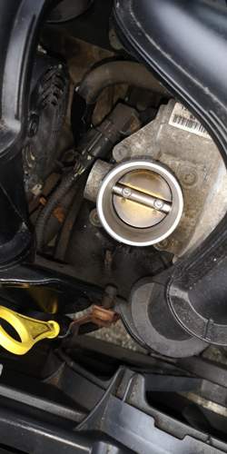

So vielleicht ist ja gerade zufällig jemand hier ich habe jetzt mal gerade den MAP-Sensor ausgebaut und mit Luftmassenmesser Reiniger eingesprüht. Jetzt werde ich mal Vergleichsbilder im Ersatzteile Shop suchen... diese dicke schwarze Kugel da drin weiß nicht ob die so sein muss oder ob das Verschmutzung ist. Schmutz geht da auf jeden Fall eigentlich gar nichts ab. Drosselklappenreiniger habe ich auch mal angewendet und gesehen dass ich den unteren kurbelwellenentlüftungsschlauch wahrscheinlich doch ganz gut wechseln kann wenn ich den Luftschlauch von der Drosselklappe zum Luftfilterkasten ab habe.

Ja das geht sogar echt total problemlos. Ich habe das Rohr von der Drosselklappe zum Luftfilterkasten entfernt, dann das obere Gehäuse vom Luftfilterkasten also den Deckel und weil ich ein bisschen mehr sehen wollte dann auch noch den MAP-Sensor der direkt vor dem kurbelwellenentlüftungsschlauch ist. Der lässt sich echt gut abziehen selbst bei dem kalten Temperaturen da habe ich mit mehr Widerstand gerechnet und die andere Seite die unter dem Krümmer liegt da kann man dann von der linken Seite reingreifen und von rechts mit einer Lampe rein leuchten dann sieht man schon alles. Ein bisschen am Schlauch gezogen und gleichzeitig mit einem langen Schraubenzieher den Schlauch beim ziehen mal von rechts und mal von links gedrückt dass es ist quasi hin und her wackelt und Flug war er ab und man drauf machen mit dem neuen Schlauch den habe ich vorher ein paar Minuten auf die Heizung gelegt und ging auch total einfach drauf war also wirklich mit eine der einfachsten Dinge die ich bisher an dem Wagen gemacht habe. Bei Youtube gibt es auch ein Video dazu

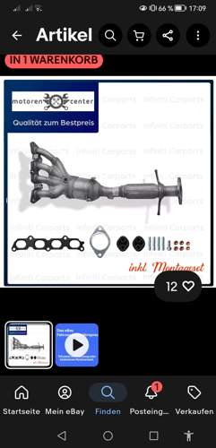

Also meine lieben so wie es aussieht werde ich wohl bald Einzelteile zu verkaufen haben. Leider hat mein Fokus den TÜV nicht bestanden alles ist in Ordnung aber diese scheiß Abgaswerte CO-Wert zu hoch. Und für paar 100 € einen neuen Katalysator und dann auch noch ein paar 100 € Zahnriemen das Geld habe ich nicht und das ist das Auto auch leider nicht mehr wert. Was für ein Mist Punkt jetzt habe ich nächste Woche Donnerstag noch mal in die Werkstatt und die wollen gucken ob die noch irgendwas finden was man machen könnte aber naja sieht halt nicht so gut aus... meine ganzen Bemühungen und das abgasfit wohl nichts gebracht
Hat jemand eine Ahnung was so ein Katalysator kostet? Habe gerade mal bei Ebay geschaut da findet man einen für 195 €
