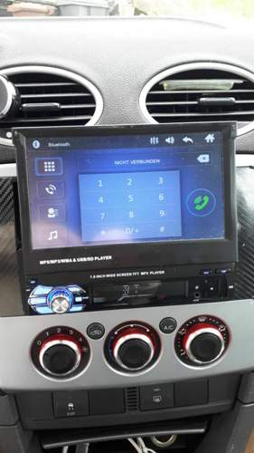

Hat jemand eventuell die Kabelbelegung vom Radio vom Ford Focus Mk2 Baujahr 2005 74kw Schrägheck Benziner?
Seit kurzem schaltet das Radio bei Zündung auf null nicht mehr komplett aus
Meinste das steht im so wirds gemacht Buch?
Dann würde ich das mal suchen und dann kann ich dir da eventuell weiter helfen 🙂
Das wäre vielleicht eine Möglichkeit. Ich weiß ja auch nicht ob eventuell irgendein Relais dafür zuständig ist und das zusammen mit der zeitverzögerte Abschaltung des kleinen Displays im Tacho zusammen läuft. Bisher war ich definitiv der Meinung, dass das Radio ganz abschaltet bei Zündung auf null. Wenn es ein Defekt am Radio wäre, bliebe ja trotzdem die Frage woher kommt dann der Strom wenn s Zündung aus ist.
Schaltet das Radio-Display nicht erst beim abschließen aus? Zumindest ist das bei meinem 2008er der Fall, bei den älteren Baujahren weiß ich es gerade nicht.
Das anbleiben des Radios-Displays deutet auf eine Störung des CAN-Bus hin. Gerne durch ein kaputtes Kombiinstrument, oder ein kaputtes Telefonmodul (falls verbaut).
Hast du ein Keyfreesystem verbaut?
am Radio liegt auch Dauerplus an (zB. für den Speicher der Radiosender), ein interner Defekt wäre schon möglich
Das Radiodisplay, so wie das Display im Ki geht erst lang nach dem Abschliessen aus 🙂
Also auch wenn ich abschließe, bleibt ein kleines bisschen Licht im Display noch an. Indem Mäusekino das Licht bleibt ja auch noch eine Weile an ist die Frage ob das zusammenhängt bzw zeitgleich ausgeht verzögert. Habe gerade mal geschaut und überlegt ob ich es sonst vielleicht nicht gesehen habe weil man es am Tage kaum sieht. Werde jetzt mal Radio einstecken und Fenster auf und abschließen und mal schauen ob es nachher aus ist. Ansonsten wird es wohl doch das Radio sein. Ist so ein Chinakracher
Das war bei meinem Mk2 auch so. Denke das ist normal.
@Mikeele schrieb am 02. Apr. 2021 um 11:26:32 Uhr:
Oder einfach die Anschlüsse vom Dauer + mit dem Zündungsplus untereinander austauschen.
