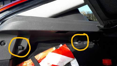

Hallo zusammen... Ich dachte hier erstelle ich mal eine Kategorie für allgemeine diverse Fragen.. Ich hätte da z.b. eine... in meinem Focus Mk2 ez 2005... sind hinten im Kofferraum so Haken an der Seite... Ich gehe davon aus dass sie irgendwie für ein Gepäcknetz sind. Allerdings ist mir fraglich wie man da was befestigen soll bzw wie das aussehen soll... Vielleicht kann da ja schon einer von euch helfen

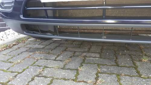

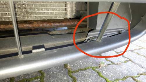

Die zweite Frage wäre... An der vorderen Stoßstange unten habe ich mir einmal fehlt etwas.. Wie nennt man das was da fehlt so ein Gitter oder so muss doch da bestimmt hin... II Bild

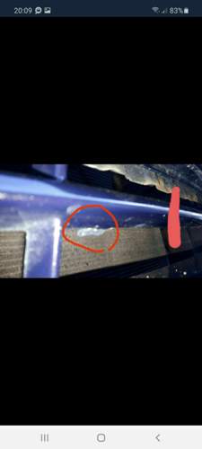

Dann schau dir mal dein Bild , und sein Bild an. Man kann auch auf dem Foto weiter oben wo der Rote Kreis ist sehen das da etwas Fehlt. Wenn ich mir Bilder vom vFL anschaue sehen die anders aus. Oder bei ihm wurden einfach Gitter reingeklebt.
Ich versteh nicht ganz. Du denkst es ist kein vFl?
Ein paar Einträge weiter vorne hat FocusGT geschrieben dass da was gebrochen ist. Da glaub ich auch.
@newfocus schrieb am 28. Feb. 2021 um 08:58:36 Uhr:
Doch denke ich schon. Nur denke ich auch solange kein Bild von der Kompletten Stoßstange gemacht wird. Man nicht genau sagen kann ,was da Fehlt.
Und ich denke , bei den Fotos das da ein Gitter fehlt.
https://m.ebay-kleinanzeigen.de/.../1659231656-223-4691
Ist ein Foto vom ST aber den Grill meine ich oder so etwas in der Art.

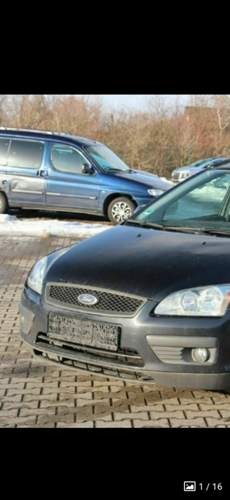

Mein Bild war von meinem alten Focus vFl da war kein solches Gitter drin.
Aber du hast Recht der TE muss noch weitere Bilderachen
Werde nachher nur noch mal ein Bild von der Stoßstange machen... Aber ja genau an so etwas hatte ich auch gedacht so ein Kunststoff Gitter was sicherlich dahinter gehört
Habe jetzt mal die gefunden.
https://www.rieger-tuning.biz/article/00034170
Nur als Vergleich
Dahinter sitzt kein Gitter mehr. Halte die nächsten Tage mal auf den Parkplätzen ausschau nach vFl Focusen und betrachte die Stoßstangen genau.
Das angehängte Bild stammte von Mobile. Auch hier ist kein Gitter zu sehen.
Bei ihn schaut das aber etwas anders aus. Aber solange da kein richtiges Foto ist kann man nur in die Glaskugel schauen. Siehe Bild mit dem Dicken Strich.

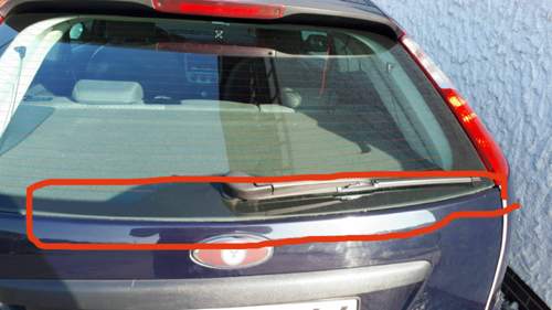

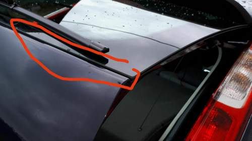

Hallihallo ich mal wieder... Ich hatte in letzter Zeit den Eindruck, dass ich im Kofferraum Wasser habe bzw die Dichtungen nicht mehr in Ordnung sind weil beim Öffnen immer wieder Wasser drauf stand. Jetzt habe ich aber festgestellt, dass das Wasser beim Öffnen der Heckklappe erst dahin läuft. Es sammelt sich in der Pfalz am unteren Ende der Heckscheibe und läuft dann beim Aufklappen zur Seite ein Stück die Scheibe lang und tropft dann rein. Gibt es da irgend eine praktische Lösung um dies zu verhindern? Wieso sammelt sich dort überhaupt Wasser? Was ist das denn für eine Konstruktion?

An der Heckklappe kann man nicht viel machen, wie du sagst ist das konstruktionsbedingt.
Du hast doch einen Spoiler? Der wird immer an den Haltepunkten. Lose. Und so Läuft da das Wasser rein. War bei mir und vielen anderen auch so.
Der Spoiler ist schon abgedichtet.
