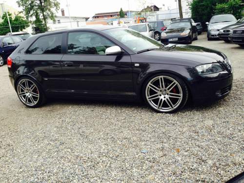

wollte mal fragen, ob jemand diese Felgen kennt? Am besten wäre natürlich die Teilenummer. Ich hatte diese auf meinem alten A3 und möchte sie wieder.
Es waren jedenfalls 19er aber mehr weiß ich nicht. Es sind keine standart RS4 Felgen gewesen aber definitiv original Audi!
