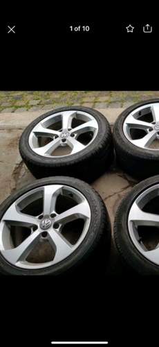

Schnelle Frage: 8V 19 Zoll Winterräder auf den 8PA Sportback? Geht das Gesetzeskonform? Eintragung?
235/35 R19 91V M+S mit 8J x19 ET42.
Gruss
Adrian
