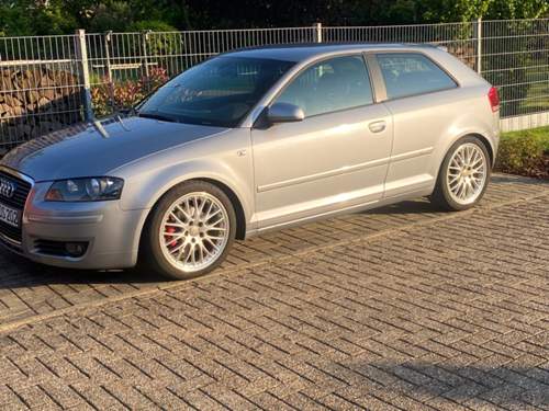

spiele mit dem Gedanken mir die im Betreff genannte Felge auf einen schwarzen A3
zu montieren - 17, besser 18 Zoll - hat jemand zufällig Fotos davon? Auf einem weissen A3 habe ich sie schon gesehen und sah spitzenmäßig aus!
Gibt es sonst Meinungen zur Optik dieser Felge oder allgemein zur Qualität, etc. von AEZ Felgen?
Aktuell fahre ich die original Audi 5 Arm Sternspeichen-Felge im Sommer und die Standard-Ambition Felge im Winter, jeweils 225/45 17-Zoll.
Faken wäre natüüüürlich auch klasse.....:rolleyes:
Ein ergoogeltes Bild anbei...

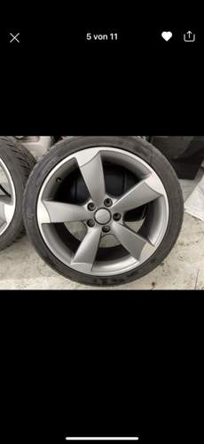

Hallo Audi Freunde!
Ich hoffe, es kann mir hier jemand weiterhelfen?
Ich suche eine Traglastbescheinigung oder ein ABE für folgende Felge:
8P0 601 025 EB
7,5x18 ET54
Originale Audi Exklusiv 5-Arm Design Rotor Felgen
Habe schon bei Audi angefragt, aber bei denen wird keine mehr ausgegeben, das heißt man muss auf einen guten TÜV Service hoffen !
Mit freundlichen Grüßen
Mike
[Von Motor-Talk aus dem Thema 'Traglastbescheinigung Oder ABE für 7,5 x18 8P0 601 025 EB' überführt.]
