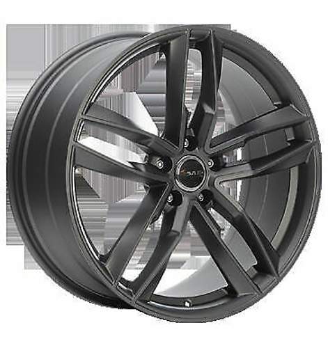

nachdem die Winterräder letztes Jahr nicht so gut funktioniert haben (BBS SX 7,5 x 17 ET35 mit Continental WinterContact TS 850 in 215/55 R17 98V), und es 10 Monate dauerte, bis ich mein Geld zurück bekommen habe,
mach ich dieses jahr genau denselben Fehler nochmal 😉 Also gleiche Dimensionen, gleicher Händler, aber andere Marken.
Bestellt ist jetzt
AVUS Racing AF16 7,5 x 17 ET 45 mattanthrazit mit Goodyear Ultra Grip Performance Plus in 215/55 R17 98V.
Die Wahl fiel deshalb so aus, weil ich nach dem studieren von div. Tests, mich für den Testsieger des AMS Tests entschieden habe. Dort wurden nämlich Winterreifen auf Compakt-SUV gestestet (T-Roc) und auch in derselben Dimenson. Das halte ich für die Übertragbarkeit von Testergebnissen aufs eigene Fahrzeug für entscheidend. Test ist z.B. hier: https://www.auto-motor-und-sport.de/.../
Allerdings gibt es diesen Reifen nicht in einer größe, die ich für 18" Räder eigentlich wollte, somit war die Wahl für 17" getroffen.
Und die AVUS AF16 gefallen mir einfach bei der Farbkombi meines Q2 (weiß und schwarz). Noch lieber hätte ich die Felgen in schwarz mit polierten Kanten, aber überall wird davon abgeraten, da polierte Kanten anfällig auf Streusalz reagieren. Das wollte ich nicht riskieren.
Dann hab ich mich für Kompletträder entschieden, denn wenn irgendwas schief läuft, hat man sonst kaum Chancen, seine Ansprüche durchzusetzen.
Hier mal ein Bild:
Getbmffelgenimage
