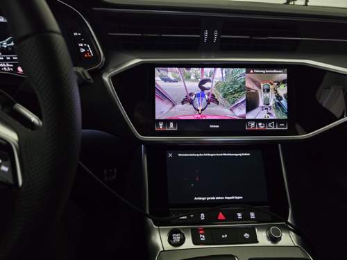

Guten Abend zusammen,
ich habe seit heute auch VCDS. Das habe ich mir u. a. geholt, um den Anhänger Assistenten freizuschalten. Das habe ich mit folgender Anleitung gemacht:
Anhängerrangierassistent (Trailer Assist) - Aktivierung/Freischaltung
Voraussetzung ist Area View und die PDC mit 12 Sensoren.
STG 09 > Codierung > Byte 28 > Bit 7 aktivieren ("ARA,installed"😉
STG 44 > Codierung > Byte 01 > Bit 2 aktivieren ("Trailer manuvere assist"😉
STG 46 > Codierung > Byte 04 > Bit 7 aktivieren ("Trailer monitoring"😉
STG A5 > Codierung > …
> Byte 15 > Bit 4 aktivieren ("FW_ARA_BCM,installed"😉
> Byte 54 > Bit 6 aktivieren ("TMA_Trailer_manuvere_assist,installed"😉
> Byte 54 > Bit 7 aktivieren ("TMA_Trailer_manuvere_assist_image_processin,installed"😉
STG 5F > Anpassung > …
> Kanal "Car_Function_Adaptations_Gen2-menu_display_trailer_assistant_after_disclaimer" > Wert auf "aktiviert" setzen
> Kanal "Car_Function_Adaptations_Gen2-menu_display_trailer_assistant_over_threshold_high" > Wert auf "aktiviert" setzen
> Kanal "Car_Function_List_BAP_Gen2-Trailer_Assistant_0x36" > Wert auf "aktiviert" setzen
> Kanal "Car_Function_List_BAP_Gen2-Trailer_Assistant_msg_bus_0x36" > Wert auf "Klemme 15" setzen
Ich habe alles 2x überprüft. Alle Bits und Anpassungen sind korrekt gesetzt. Leider steht der Anhänger Assistent nicht zur Verfügung und on Top habe ich folgende Fehlermeldungen:

Weiß jemand, wo man da nachbessern muss oder hat ggfs. sogar eine andere Anleitung für den Anhänger Assistenten?
Ich meine, dass die Ausstattung eigentlich passen sollte. Manövrierassistent, Remote Parkassistent plus, 360° View ist alles vorhanden.
Danke vorab!
Alle Fehler löschen und dann schauen was wieder kommt.
@lover18gue schrieb am 5. November 2024 um 22:48:20 Uhr:
Bereits getan. Kommen wieder.
Gerade noch folgende Anleitung gefunden: Trailer Assist
Dort sind 2 zusätzliche Anpassungen drin, die in der obigen Anleitung fehlen:
STG 09 - Zentralelektrik > Anpassung > MAS12843-Maneuvrering brake function / Rangierbremsfunktion > aktiviert
STG CF - Spurwechselassistent > Codierung > Byte 00 > Bit 4-5 10 ECU for draw bar,with ECU for draw bar
Werde ich morgen früh mal testen, ob es daran liegt. Falls noch jemand anderen Input hat, gerne her damit 🙂

Sodele, habe es hinbekommen. Zum einen hat das Auto wohl die Busruhe gebraucht. Heute Morgen gab es keine Fehlercodes mehr.
Weiterhin ist ein Fehler in der Anleitung aus dem docx File. Dort steht folgendes für das Steuergerät 5F
Dadurch steht aber der Knopf / Symbol für den Assistenten nicht zur Verfügung. In der anderen Anleitung steht
Car_Function_Adaptations_Gen2-menu_display_trailer_assistant > Wert auf "aktiviert" setzen
Nach dem Korrigieren dieser Anpassung + Zündung aus + Zündung an, habe ich nun den Anhänger-Assistenten zur Verfügung.
Anhänger-Assistent freigeschaltet
