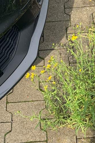

Das weiß ich leider nicht sicher. Hätte gehofft, dass er im Zusammenspiel mit dem MA evtl bremst? Aber wenn seine einzige Funktion ist, dass die Räder rot leuchten, falls eine Kollision mit dem Bordstein droht, fliegt die Codierung morgen wieder raus 😁
Der MA hat aber auch ein Herz für Blümchen: 😁
Blümchen
Hindernis ist Hindernis wie soll da ein Sensor einen Unterschied machen können? Könnte ja auch metal sein…😉
