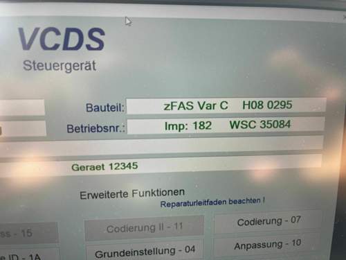

Ich habe vorhin ein neues Update für das zFAS bekommen. Zuvor war die 0295 drauf. Aktuell keine Ahnung. Weiß jemand etwas zu diesem Punkt?
@Beogradjanin schrieb am 15. Februar 2021 um 18:17:33 Uhr:
Hattest Du Probleme?
Ich hab noch die 291...
Aktuell nichts wegen dem zFAS angemeckert. Bei letzten mal schon, weil ich die bei Audi nicht so zuverlässig finde. Da bekam ich die 0295 drauf.
@Beogradjanin schrieb am 15. Februar 2021 um 19:11:54 Uhr:
Welche Version haben Sie jetzt auf zFAS? Sie haben zuvor geschrieben, dass Sie 0295 hatten, aber ein Update wurde durchgeführt.
Sobald ich einen Autoscan machen lasse sage ich euch Bescheid. Ich denke aber nicht vor dem kommenden Wochenende.

@retomy schrieb am 16. Februar 2021 um 00:29:52 Uhr:
Mir scheint, dass es bei dem selben Versionsstand blieb, also auch nichts gemacht wurde??!!
