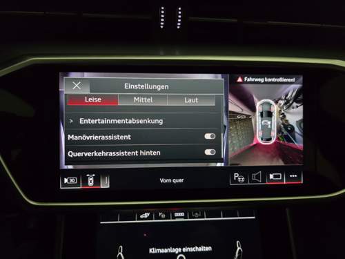

Auch wenn ich den MA, Kreuzungsassistenten etc habe, kann ich den Bordsteinassistenten nicht vollumfänglich nachcodieren, oder? Das Bild mit den durchgestrichenen Rädern kann man nicht nachträglich fixen, richtig?
Ich habe es auch probiert zu codieren klappt nicht irgendwie fehlt was
Beim A8 funktioniert das
https://youtu.be/tRxVeoNCtMA?feature=shared
Die durchgestrichenen Räder sind normal. Es gab hier mal Jemanden der behauptet hat bei ihm würden die Räder bei Annäherung rot werden. Ein Bild von der Anzeige aus seinem Auto fehlt aber noch… alle anderen haben die durchgestrichenen Räder… zumindest im A6 und nachträglich codiert. Mit der 360 Grad Kamera braucht man das aber auch nicht wirklich, sieht man ja wenn man schon nicht per Spiegel parken kann..😉
Schade 😕
Hat der Assistent dann trotzdem irgend ne Funktion? Habe ihn jetzt mal rein codiert (A5, Byte 48, Bit 7 aktiv). Mal schauen was dabei raus kommt. Gehe jetzt mal von den durchgestrichenen Rädern aus.
Btw mein A5 hat Version 0366, BJ22

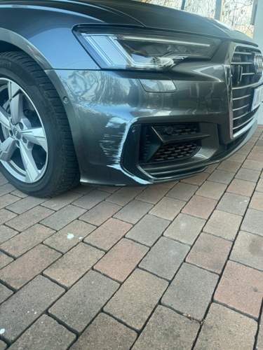

Nachtrag: 😁 Sag das mal dem Vorbesitzer meines A6. Rechte vordere Felge schön einmal an den Randstein und direkt noch die Front vorne rechts ordentlich verkratzt.
Bei mir sind die Räder auch durchgestrichen, siehe Anhang.

Schön fände ich es auch wenn es da wäre, aber eher will ich haben nixht muss ich haben. Der MA ist auf jeden Fall super, der bremst bei hindernissen und reist Dir das Lenkrad aus der Hand wenn etwas im Weg ist…

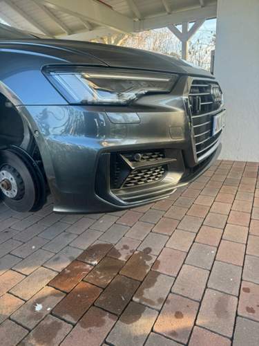

Sowas wäre dann vermutlich nicht passiert. Manchmal hat man es zu eilig. Zum Glück konnte man das komplett wegpolieren…
Big uff... 😮

Hat der Bordsteinassistenten eigentlich überhaupt ne Funktion, wenn die Räder durchgestrichen sind?
Nö, hat er denn eine wenn er anzeigt? Bremsen und/oder lenken wird er vermutlich nicht oder?
Sah erst schlimm aus, aber nur Farbe vom Carport. Glück gehabt…
