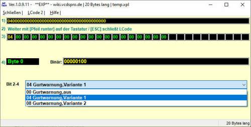

Kann ich mit OBDeleven auf dem A6 4K (04/2021) den Gurtwarner deaktivieren? Bzw. wo finde ich eine Übersicht der STG und ihrer Codierungen für den 4K?
Also beim Modelljahr 2018 ging es so.
Stg.: 17 - Schalttafeleinsatz
Codierung - 07
Byte 0 - Bit 2 bis 4 die gewünschte Variante auswählen.
Gurtwarner

Habe die Deaktivierung des Gurtwarners als Bedingung für die Bestellung gemacht... Das hier war die Antwort des Autohauses. Stimmt das?
Das Thema Gurtwarner habe ich mit meinem Serviceleiter besprochen. Wir werden und können aus rechtliche Gründen keinen Eingriff in die Sicherheitssysteme vornehmen. Das Fahrzeug hat eine Betriebserlaubnis vom KBA mit Gurtwarner. Schalten wir es aus und es kommt zu einem Unfall würde mindestens der Gurtstraffer nicht auslösen. Wir würden uns haftbar machen. Deshalb von unserer Seite aus nicht möglich.
Lese ich das richtig mit Deaktivierung des Gurtwarners ist laut deinem Audi Leiter der Gurtstraffer Deaktiviert ?
Ich glaub der erzählt Gute Nacht Geschichten.
Suche dir einen fähigen Codierer und dann kannst du dir das live zeigen lassen. Wie Scotty18 bereits in mehreren Foren übergreifend schrieb, Audi wird je länger desto mehr keinen Support für Umbauten, Codierungen, etc. bieten.
Das Ding ist das es ein Firmenwagen wird an dem ich nichts verändern darf... wenn, dann nur der Händler.
Stimmt das denn mit der Betriebserlaubnis?
5,99 EUR - völlig legal - keine Veränderung am Fahrzeug - jederzeit rückbaubar....ich verstehe den ganzen Zauber um die Codierung des Gurtwarners einfach nicht.
Link scheint nicht zu funktionieren - z.B. AMAZON: Gurtalarm Stopper...
https://www.amazon.de/.../ref=sr_1_1_sspa?...
Ich für mein Teil deaktiviere den Gurtwarner, das er nicht gleich nervt bei den ersten Metern oder wenn ich mal ins Parkaus fahre. Da ist das Teil nicht von Vorteil weil es jedes mal raus muss.
