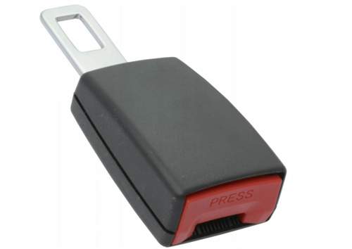

@foupo80 schrieb am 6. Oktober 2021 um 00:30:53 Uhr:
Ich für mein Teil deaktiviere den Gurtwarner, das er nicht gleich nervt bei den ersten Metern oder wenn ich mal ins Parkaus fahre. Da ist das Teil nicht von Vorteil weil es jedes mal raus muss.
Einen solchen Adapter finden Sie auch im Internet. Obwohl ich persönlich gegen jeden Betrug der Sicherheitssysteme des Autos bin.
Adapter

Also ich suche kein Adapter? gerade aus den oben genannten Gründen kommt so was bei mir eh nicht in Frage. Wenn ich was programmieren will mach ich das mit VCDS
Unabhängig von der Sinnfrage eines solchen Adapters (Viel Spaß wenn mal einer von hinten draufkracht und man ins Lenkrad beißt) - bei den neueren Modellen bringen diese Adapter nichts mehr, da die Gurtwarner mittlerweile nicht mehr
nur über das Gurtschloss, sondern auch über die Abrollung/Straffung funktionieren.
