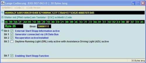

Byte 26, Bit 0 deaktivieren vom VFL scheint beim FL auch nicht mehr zu funktionieren...
Das hatte zwar nix mit Memory-Funktion zu tun, aber zumindest war dieses nervtötende Ding lahmgelegt.
Startstopp-09
nein nur umpinnen mehr nicht
speichert den letzten zustand immer
