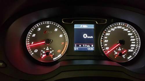

Also bei mir sieht es so aus, ohne Sitz-Symbole, dafür mit der Aussen-Temp.
Sorry hier noch das Bild
20170531-173327
Die Symbole werden zunächst einmal nur für kurze Zeit nach Motorstart angezeigt.
Andererseits ist das FIS im Bild auf Digitaltachoanzeige eingestellt. Könnte das der Grund sein, dass die Symbole dann überhaupt nicht kommen?
Digitaltacho ist nicht das Problem. Mein FIS ist immer auf Digitaltacho und bei mir werden die drei Symbole beim Start kurz (!) angezeigt, danach wechselt die Anzeige ebenfalls die Außentemperatur.
