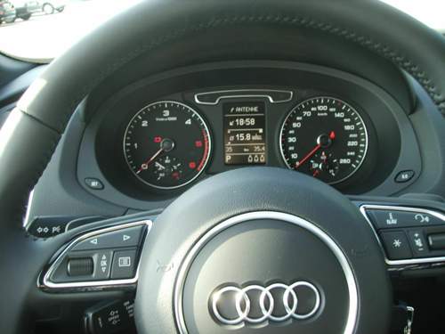

Bei meinem RSQ3 wird nicht angezeigt, wenn die hinteren Sicherheitsgurte nicht verwendet werden.
Kann man dies via Code einschalten lassen?
Gruss Zotschi
Du solltest unter dem Bordcomputer drei Symbole sehen, die anzeigen ob die Gurte eingesteckt sind oder nicht. Da auf der Rückbank keine Gewichtssensoren (so funktioniert die Erkennung vorne vermutlich) verbaut sind, wirst du die rote Leuchte nicht überredet bekommen, dir anzuzeigen, dass hinten jemand nicht angeschnallt ist.
welches Mj ?
Gibt's da Unterschiede?
Mein alter TDI (Mj 2013) verhält sich da nicht anders, als der RS (Mj 2017). Hinten gibt's doch keine Sensoren, die erkennen, ob wirklich jemand sitzt, oder?
daher die frage nach dem Mj; im Q3 wäre es mir neu mit hinten
a6 a7 a8 machen es

@aiio / Es werden keine Symbole angezeigt.
@Scotty18 / 05.2014
Danke für eure Informationen
sicher das es das hinten gab ?

Hallo Scotty,
wenn Du die 3 Symbole meinst.
Die gab es schon bei meinem mit EZ 04.07.2012
Manfred

@aiio schrieb am 30. Mai 2017 um 21:09:46 Uhr:
Sensoren gibt es keine.Es gibt nur einen Kontakt im Gurtschloss und vorne wird dann
angezeigt,ob der Gurt eingesteckt wurde.

Hallo manfred1948
muss man dafür etwas spezeilles einstellen, oder sind diese immer sichtbar,
egal was man anzeigt (es gibt reichlich) beim Computer?
Die 3 Symbole sollten beim (nach dem) Motorstart für wenige Sekunden sichtbar sein und verschwinden dann wieder. Ob sie erneut aufleuchten, wenn sich etwas ändert (sich jemand abschallt, während der Motor läuft), kann ich nicht sagen.
ist das nicht ein genereller Hinweis ? ohne überwachung hinten ?
@aiio schrieb am 31. Mai 2017 um 17:13:01 Uhr:
Ja, wenn sich danach noch etwas ändert, also jemand sich hinten während der Fahrt anschnallt oder abschnallt, dann leuchtet das entsprechende Symbol wieder für kurze Zeit auf. Gesteuert wird das alles nur über die Gurtschlösser. Lt. BA soll noch zusätzlich beim Ablegen des Gurtes hinten während der Fahrt ein akustisches Signal ertönen. Muss ich nächstens auch mal wieder darauf achten. 😉
