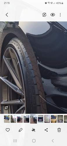

Jemand hier schon seine Kotflügel vorn Bördeln lassen??
Für 10,5×20 Et 28 mit 265/30/20 + Gewindefedern.
Bzw gibt es hier jemand der diese Kombi fährt??
...der Tüv war damit nicht ganz zufrieden heut.??
Nun bin ich verzweifelt nach der suche einer Problemlösung,andere Tüv oder Bördeln..nur wo??
Hoffe mir kann jemand einen Tip geben..
Vielen dank schonmal

So steht das Vorderrad

Wozu dient denn generell der Verschränk Test??
Um zu sehen ob etwas schleift?
Oder wie bei mir bemängelt,das der Kotflügel noch 5 mm Luft hatt.?
Versteh ich nicht was der Tüv Onkel da heut veranstaltet hat??
Brauchst du Propleme/Sorgen????
Kein Proplem,komm vorbei!!!

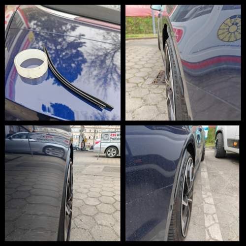

So, also ich bin jetzt durch damit.
Per Änderungsabnahme §19(3) die
225/35R20 90W
auf
9Jx20H2 ET20
eintragen lassen.
Bemerkungen: "Karosserie arbeiten durchgeführt. Radabdeckung gegeben."
Vorgeführt hab ich das Auto mit auf dem Parkplatz kurzfristig dran gedängelten "Flaps" an der Hinterachse, die hinterher bei der Fahrt ja durchaus abfallen könnten. Da diese ja nun aber nicht mal explizit erwähnt sind in der mitzuführenden Änderungsabnahme, kann es ja auch sein, dass dem Prüfer ein paar mm ziehen (die man nun nicht unbedingt sieht) gereicht haben.
Ich fahre jetzt glücklich mit einem guten Gewissen (Wurde die 6 Monate zuvor ja auch nicht angehalten^^).
Flaps
