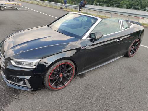

@Saida3 Ich habe die BBS CI-R 9x20 ET25 in Platinsilber mit Goodyear Eagle F1 Asymmetric 265/30R20 aufgezogen, die fahren sich traumhaft und besser als 19" OEM.
Welche Wagenfarbe hast denn Du?
Nachtrag: https://bbs.com/de/produkte/performance_line/ci-r.php
BBS CI-R auf S5

Ich habe die BBS CH R in 9x20 et 25 mit 265er Reifen und das passt selbst mit Tieferlegung. Da ist gar keine Bearbeitung notwendig.
