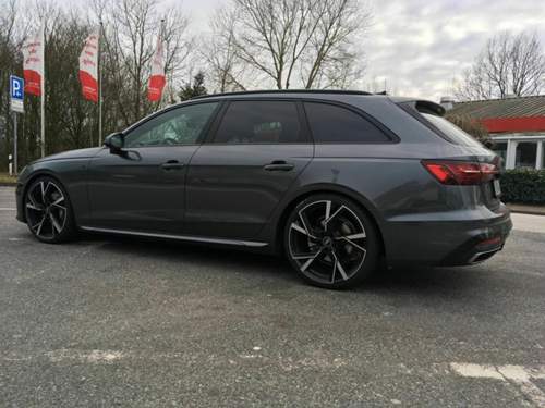

Die originalen vom RS passen nicht auf den normalen A4.
Das sind GMP Angel. Ich fahre sie als Winterräder und bin zufrieden.
Qualität ist gut, dazu fixe Bohrung für Nabe und Serienschrauben und die Kappen der originalen Felge passen auch.
@AvantEvo schrieb am 17. April 2021 um 18:38:12 Uhr:
Schick, schick. Schließt ET 35 genau über der Radkasten-Kante ab, oder bist du bist du noch knapp drin?
Da ist noch etwas Platz. ET30 wäre perfekt. ET28 ist wohl das Maximum bei 8,5 Zoll ohne Nacharbeiten. Das war die Aussage eines Felgenherstellers, der die Radhäuser digital ausgemessen hat.
ET28 steht dann also noch 1mm weiter raus, als 9J bei ET35.
Ja, kommt hin. Fahren hier nicht sogar einige 9J ET33? Das dürfte wohl nur noch mit einem sehr schmal bauenden Reifen funktionieren
Weil‘s mir so gefällt, hier noch ein Bild.

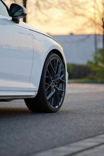

Update
255/30/20
4x9,5j et35, vorne +5mm Distanzscheiben.
Federn H&R-40/40
A312d872-4ab5-4700-9029-f964aaf0f541
Fetzt 😎
Zeig mal bitte nen Bild wie das Vorderrad steht.
Sieht brutal aus und trägt bestimmt nicht jeder ein........😕
