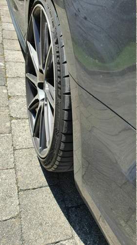

Diese Kombination fahre ich 🙂 es gab auch ohne Probleme die Eintragung und auch sonst nie Probleme gehabt. 🙂
Haste du noch ein Bild jeweils von Vorne und Hinten, wo man sehen kann, wie die Reifen in etwa im Radhaus stehen?
Ich baue die Tage die Federn ein und schaue dann erst mal, wie die aktuellen 18er im Radhaus bei mir stehen.
Also ET <25 mit 8,5J und 255er wird auf der HA schwierig, habe die Erfahrung gemacht. Aber darüber muss es gehen.
Sieht gut aus!
Hast du das Audi Sportfahrwerk + die Eibach oder Standard + Eibach?

Soweit ich weis ist es bei mir das normale mit Drive select. Hab aber da im Grunde nie wirklich nach gefragt da es für mich so Genug ist von der Tiefe 🙂 bin kein Fan von Radkasten frisst Gummi noch schlimmer wenn’s gleich Felge mir ist.
