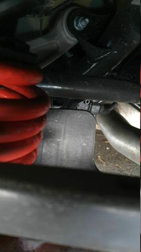

Hallo Schraube29,
Ist es möglich ein bild von deine gewinde zu kriegen.
(I hate my German spelling).
Would it be possible to get an image of your rear spring, as much as possible?
I think H&Rs rear springs are way to soft and it would be useful to see how springs from KW looks when they are under no load and be able to compare with the springs from H&R.

@Mikilauda schrieb am 15. Mai 2020 um 14:27:14 Uhr:
@schraube29 schrieb am 13. Mai 2020 um 09:23:52 Uhr:
Was hast du denn für ein Fahrwerk drin?
Einen Denkfehler hast du nicht? Beim KW ist es ja so, das wenn du bei der Vorderachse den Auflagering nach unten drehst kommt man tiefer. Hinten ist es genau umgekehrt.
Wenn es so aussieht ist man fast ganz unten.
Hallo Schraube29,
Best regards,
Miki

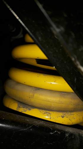

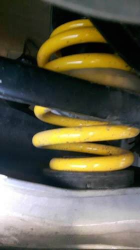

Die Bilder zeigen die Feder im belasteten Zustand mit dem Eigengewicht des Fahrzeugs.
Man sieht das 3 Windungen in der Mitte anliegen.
Feder
Feder oben

Hm, das sieht bei h&r auch so aus.
@schraube29
Ich verstehe nicht ganz... Das erste Bild sieht ja gut aus aber den zweiten sieht fast aus wie bei mir..
Sind die zwei Bildern von die selbe Seite?
Ich habe 4 Windungen zusammen. ??
20200514
Ja, sind von der selben Seite. Bild 2 zeigt den oberen Teil. Steht auch beim Bild dabei, wenn man es aufruft oben links.
Aha, jetz verstehe ich! Auf der oberen Bild habe ich gedacht daß der dunkel gelbe Ring die hinten von ein Ring war. Sieht irgendwie aus wie den dunkleren ein Gummi Schutz hat... Stimmt das?
In der Mitte der drei Windungen die zusammengedrückt sind ist ein Kunststoffschlauch aufgezogen. Damit sollen Geräusche verhindert werden. Der Bereich ist ja für die Vorspannung im entlasten Zustand.

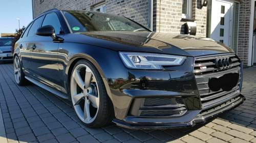

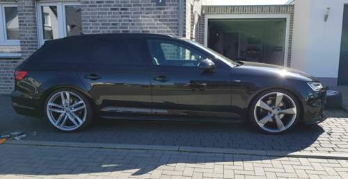

Fahre ja im Sommer 20" Rotoren und im Winter 20" MAM (Details siehe Seite 56).
Bin im Moment hin und her am überlegen, ob ich für den Sommer auf Abt DR in 9x20 ET40 mit 245 oder 255er gehen soll.
Weiß nur nicht, ob das mit meiner tiefe und alles in schwarz im Gesamtbild gut finde, da ich eigentlich keine dunklen Felgen mag. Aber die Abt DR hat irgendwie was....

@VW-R-line schrieb am 31. Mai 2020 um 17:47:50 Uhr:
...bild 2!...
