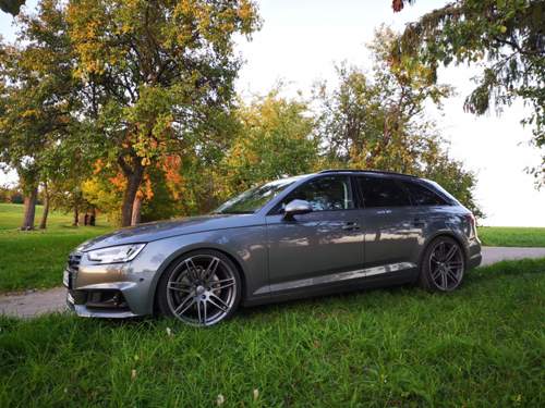

Ich fahre speedline doppelspeiche 9x20 et29 mit 255/30 R30
Sieht Foto
Hier noch die Bilder
Auto ist tiefer gelegt. Es müsste nur im vorderen Innenradhaus eine Schraube entfernt werden.
Finde das aber echt das Limit. Weniger ET geht glaub mir 255 er Reifen nicht.
