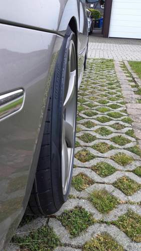

Was ist denn eigendlich wichtig, das Horn soll möglichst rausschauen, oder soll die Lauffläche passen? Das hab ich noch nicht rauslesen können.
Der Pirelli PZ4 SC baut sehr schmal hinsichtlich der Lauffläche.
Reicht beim 245er auf 20Zoll eigentlich die Traglast aus bei deinem Wagen?
Anbei ein Bild, wie der 235er PZ4 auf 8,5 aussieht.

Das horn sollte nicht zu extrem rausstehen.
Lauffläche muss abgedeckt sein von daher kann ruhig das Horn etwas raus stehen.
20 Zoll nein geht hier um 19 Zoll 9,5j mit et 35
Die Reifen sind ja generell alle sehr unterschiedlich. Gibt zb. Reifen die an der Flanke vorne sehr schmal sind. Ist halt die Frage ob das überhaupt nötig ist.

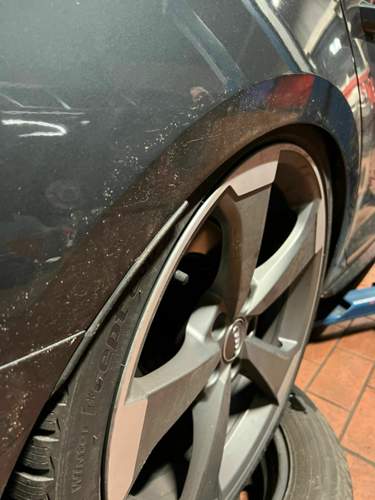

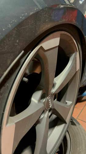

Bei meinen Originalen rotor Felgen hatte ich mal 15mm spurplatten zum Testen drauf. Vorne war es genau bündig aber hinten stand der Reifen über den Kotflügel. Was generell ja nicht schlimm war/ist nur mag ich das persönlich nicht. Verschränk Test war auch ok

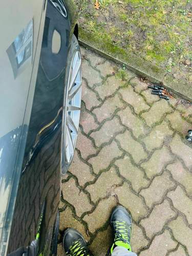

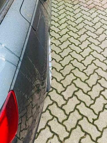

@HelmiCC schrieb am 20. Januar 2022 um 11:31:52 Uhr:
Des Weiteren halte ich 9,5J hinten bei ET40 für mehr als grenzwertig. Da schieden sich aber fie Geister.
Ich habe hinten 9,5j et 35 und das passt gerade so 😛
Zeig mal bitte ein paar Bilder.
Welche Rad/Reifen Kombi hast du genau also vorne und hinten?
Sorry für meine Tippfehler im vorherigen Post.
Steve, ich glaube dir, dass es dir eingetragen wurde.
Fährt man schonend und nie voll beladen, macht es bestimmt den Anschein, dass es passt.
Ein Bild beim Verschränkungstest wär interessant.
Allerdings kann ich mir nicht vorstellen, dass jegliche Quer-/Längsbeschleunigung bei beladenem Fahrzeug ohne zusätzliche Begrenzer (die sich negativ auf den Restfederweg und Bodenhaftung bei Unebenheiten) berührungsfrei von statten geht.

@Fresh_Thing schrieb am 20. Januar 2022 um 18:07:07 Uhr:
Habe noch keine guten Bilder. Da ich sie nur Probe gesteckt hatte um zu gucken ob das passt 😉

Hatte mal bei meinen Rotor Felgen ein verschränk Test gemacht mit 15mm spurplatten und das sah sehr gut aus.
