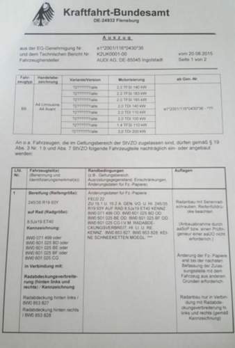

Das ist aber kein Teilegutachten.
Mit einem Teilegutachten kannst du zu jeder Prüforganisation gehen und die Felgen per §19 eintragen lassen.
Wenn du dieses nicht hast musst du die Felgen über §21 per Einzelabnahme eintragen lassen. In den alten Bundesländern geht das nur über den TÜV, in den neuen Bundesländern nur über die Dekra.
Luftdruck und Reifenfreigaben des Freundlichen sind dabei irrelevant, wenn die Reifendimension nicht in den COC Papieren eingetragen ist muss sie abgenommen werden, mit allem was dazu gehört.
Das Einzige was daraus verwertbar ist ist die Traglast zusammen mit der Teilenummer. Das hatte ich ja auch so geschrieben.
Wenn die Felgen von der Fahrzeug ABE umfasst sind brauchst du sie gar nicht eintragen.
Das geht aber auch nicht aus den COC Papieren hervor.

Noch mal ein Frage an die Spezialisten. Das folgende Schreiben wurde am 08.04.2017 von @fireblade_09 gepostet. Die Sidus Felge wird dort aufgeführt (8W0 071 499). Bringt mir das schon was?
Schonmal Danke für die Hilfe!
.jpg
Wenn Du das Original (Ausdruck) findest klar. Steht doch alles drin, einfach selbst durchlesen.
Super. Vielen Dank. Das wird sich ja wohl besorgen lassen. Gelesen hatte ich es natürlich, jedoch war ich mir nicht ganz sicher ob es mir was bringt. Werde meinem Freundlichen mal einen Besuch abstatten und im Zuge dessen auch nach den CoC Papieren fragen. Werde dann wieder berichten wenn ich sie montiert habe.

@Fonty schrieb am 5. August 2017 um 09:51:31 Uhr:
Und du solltest dich vielleicht erstmal richtig informieren, bevor du anderen Leuten unterstellst, sie würden Halbwahrheiten verbreiten!
Wenn du ein Gutachten hast, welches besagt, dass du die Felgen mit der original Teilenummer und der dafür zugelassenen Reifenkombination ohne TÜV Besuch fahren darfst, braucht das nicht in den COC Papieren zu stehen.
Extra für dich habe ich die wichtigen Stellen mal hervorgehoben. Damit du auch mal was weißt...

ich habe auch einen A4 B9 Avant. Bei mir sind leider keine 19 zoll Räder eingetragen.
Jetzt habe ich Deinen Beitrag gelesen .... das man die 19er nicht eintragen lassen muss wenn man die Kunststoffabdeckungen montiert hat. Die hab ich mir jetzt gekauft.
Meine Frage lautet.... woher hast Du das Teilegutachten (Bilder zu diesem Beitrag) her?
Vielen Dank schon mal im voraus
Gruß FloriA4
ich hatte original 18 Zöller drauf, also keine Kunststoffabdeckung am Radkasten. Direkt in Ingolstadt 20 Zöller selbst montiert dann dort zum TÜV, ohne Probleme abgenommen, nach der Abdeckung hat keiner gefragt...
Das scheint des öfteren keine Probleme zu machen. Finde sie jetzt aber auch nicht so schlimm. Stehe im Moment vor der Situation, mir die Teile besorgen zu “müssen” um alles TÜV konform zu haben. Da ich mir, wie weiter oben geschrieben, die Sidus-Felgen gekauft habe und ich die scheinbar nicht abnehmen lassen muss könnte ich bei einer Kontrolle auf die Auflage bzgl. der Abdeckungen festgenagelt werden, da diese im angehängten Dokument drin steht.
Was meint ihr?
